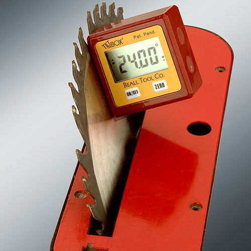

Угломер

Хорошая вещица. Могу ошибаться, но в углу был лого RedTrace. Почем такая штука инфы нет?

БОРОДАТЫЙ написал : Могу ошибаться, но в углу был лого RedTrace.
не а :). Производитель Beall tools Co. Прибор называется Tilt Box.
Цифровой угломер, который считает относительные углы с точностью до +/-0.1 градус. Помещаете его на стол и нажимаете кнопку "Zero", чтобы установить относительный ноль. После этого прикладываете его к диску пилы (прикрепляется посредством магнитов, расположенных на его боковых сторонах) - он зарегистрирует относительный угол между диском и столом. Данные отображаются на цифровом, легко читаемом дисплее. Если Вы нажмете кнопку "Zero" снова, то угломер вновь замерит абсолютный ноль, относительно того положения, в котором он находится. Это означает, что Вы можете также использовать его как портативный карманный уровень. Прибор работает на 9-вольтовой батарейке.

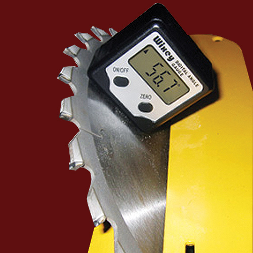

Измерения обновляются на дисплее непрерывно. Подходит для измерения углов на дисковых пилах, лезвии фуганка, сверлильных станках, ленточных пилах и других подобных инструментах. Угломер электронный, без движущихся частей. В металлическом корпусе. А вот тут - частное сравнение на английском языке Tilt Box с другим похожим прибором - Wixey Если кто переведет достойно, буду премного благодарен. СтОят и тот и другой в районе $40.
Фотки этих двух угломеров:

Есть еще пара моделей раз и два модель под номером раз можно купить и в Москве. Сам пользуюсь Wixey, вещь чертовски удобная :), но судя по вышеназванному обзору модель от Beall tools несколько удобнее, как я понял точность у них одинаковая, хотя Wixey в основе имеет механический маятник а Tilt Box использует какой-то электронный метод. В плюсы последнему еще было записано:
  • металлический, чуть больший по размеру корпус,
  • батарейка 9V вместо "таблетки" у Wixey,
  • магниты сделан по бокам, а не на основании,
  • удобней кнопки,
  • бОльшая разрядность,
  • еще есть функция абсолютного уровня, особо не понял, что это.
  • ну и то, что имеется куча телефонов поддержки.

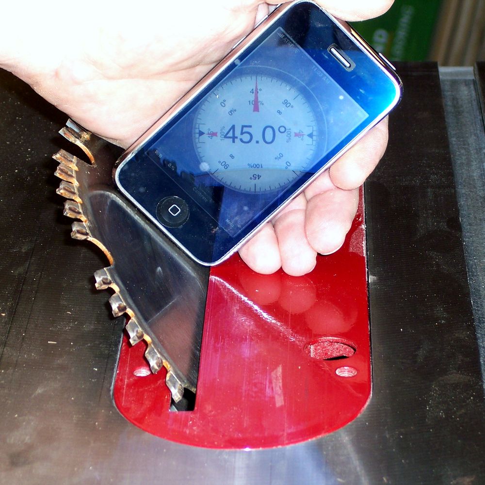

Есть ещё одна моделька - iPhone называется. Правда, чтобы он начал мерить углы, надо поставить программку измерения углов Inclinometer http://mobilesymbianz.ru/downloads.php?do=file&id=8011
Есть несколько версий отображения программки Inclinometer на экране. Так выглядит вариант Plaincode's.

Спех написал : iPhone называется.
инересно. какой датчик он использует?
