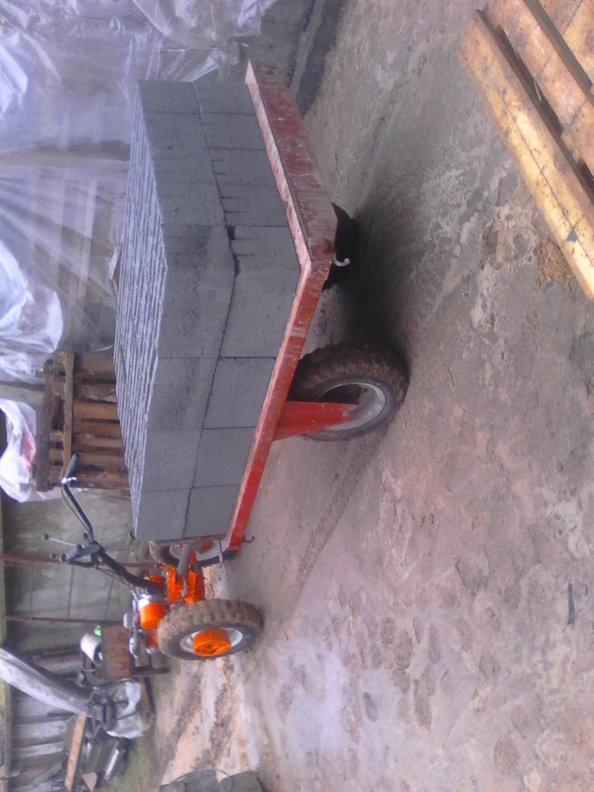

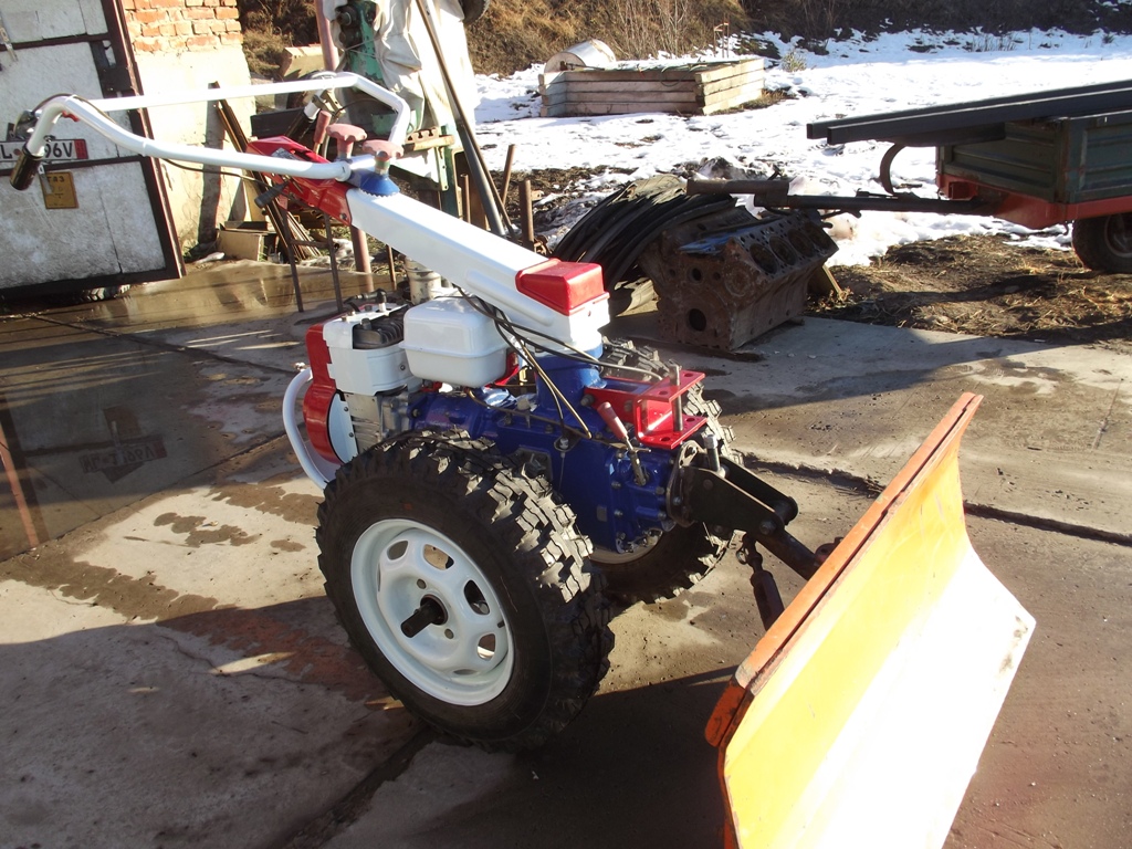

Sander230575 написал: Ну не знаю как у вас а когда у нас был Кутаиси с ним только плуг шел,причем не родной а от мб-2 -плу

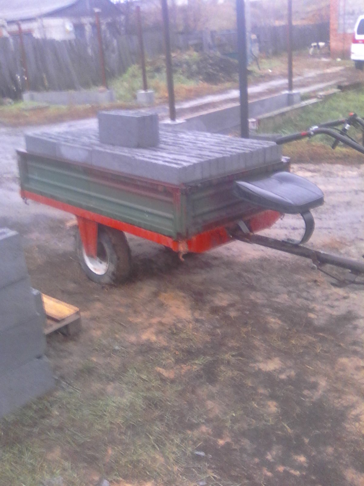

У МЕНЯ ВСЕ НАВЕСНОЕ КРОМЕ ФРЕЗЫ- GOLDONI. Свои наблюдения о работе МБ написал сравнивая его с МБ-90 ,Агро и МТЗ-06,все эти мотоблоки эксплуатирую по очереди и скажу вам,все познается в сравнении.Например работать со снегоуборщиком -заводим Кутаиси,перевезти блоки или песок-МТЗ-06,работать с отвалом- МБ-90 Просто не тянет Кутаиси прицеп с 43-мя блоками СКЦ,буксует зарываясь по оси,а МТЗ тянет на ура.

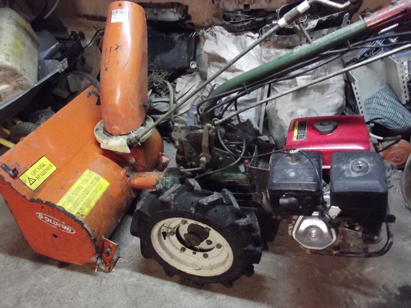

Ацетон, интересует Ваше мнение как ведет себя Кутаиси с фрезой и как с снегоуборщиком? оцените по пятибалльно шкале.

Vokai, С фрезой на пять(при условии,что земля не целина) Снегоуборщик на пять с плюсом (при условии,что снега много,от 10см слой и выше,с малым к-вом снега снегоуборщик бесполезен,тут выручает отвал)

Sander230575 написал: Пахал без проблем!А насчет того что с телегой он бесполезен не соглашусь!Возили п0 4 200 литровые бочки!
Пахать тоже пахал,нО как-то затруднительно;покупал в комплекте;плуг,фреза,культиватор,распашка-окучник,телега,и вот тут я с ВАМИ не соглашусь на четыре бочки,они просто не войдут в родную телегу

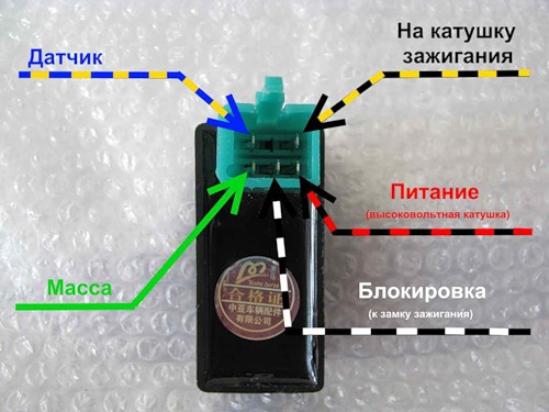

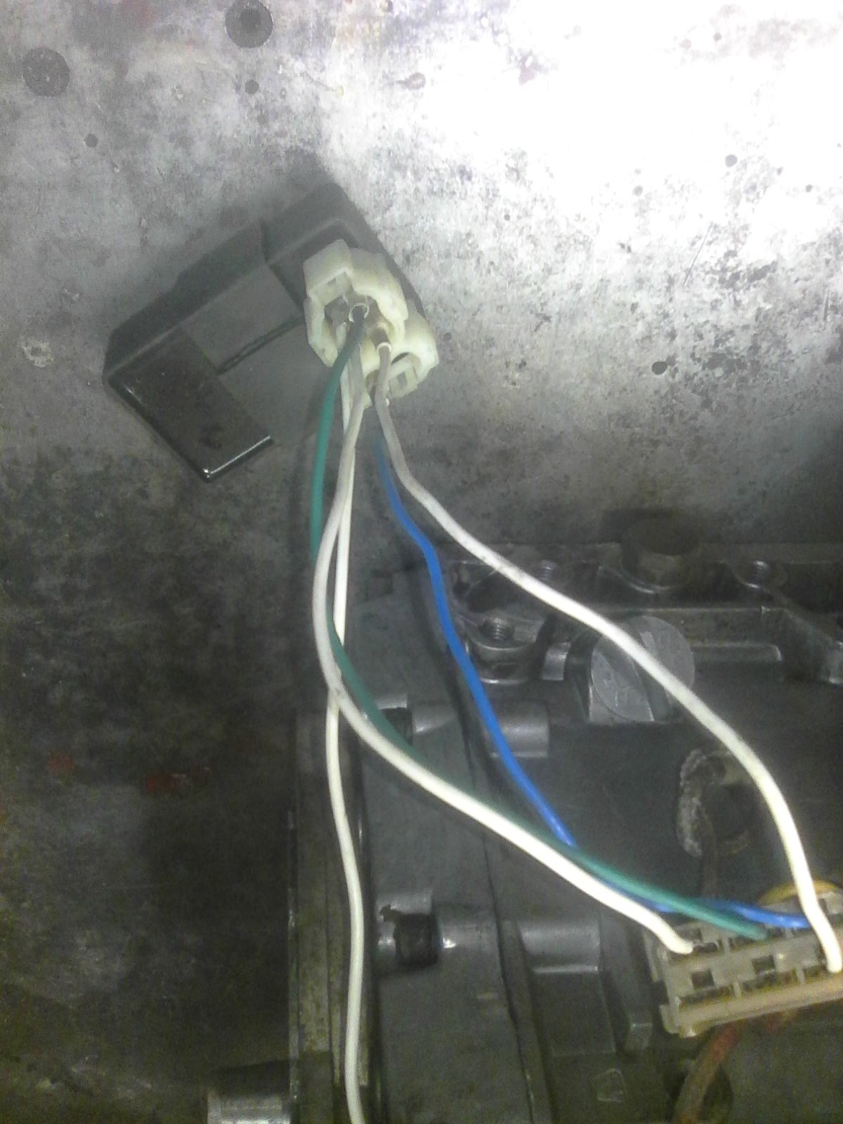

Попробовал завести АЛН 330 с коммутатором от скутера.Работать стал ровнее,холостые поднялись.

Ацетон, Интересно! Где покупали и марка скутера? Фото?

sad написал: Ацетон, Интересно! Где покупали и марка скутера? Фото?
sad, Марка скутера не важна,коммут подойдет от любого 4Т китайца.

Ацетон, Схему подключения коммутатора! Где можно посмотреть?

sad написал: Ацетон, Схему подключения коммутатора! Где можно посмотреть?
sad, Распиновка коммутаторов хонда-клонов,а распиновка коммута Кутаиси нарисована на самом коммутаторе.Остается только соеденить проводами по адресам....
