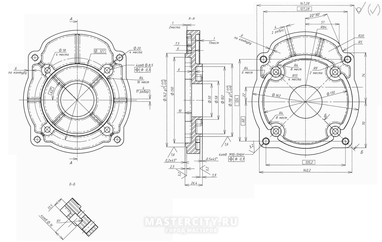

Здравствуйте !Есть несколько вопросов , помогите знающие люди !! решил Отец восстановить мотоблок ! искал но не нашел нужна инструкция , если есть у кого то скиньте пожалуйста на почту (Shestov88 собака яндекс ру ) И еще вопрос нужны размеры проставки (лучше чертеж,картинка проставки прилагаю ниже ) И какой покупать двигатель с вертикальным ходом поршня или без разницы ! Одна надежда на вас !

06.04.2017 в 14:56:29
Спасибо большое человеческое !!! Vokai А вы случайно не поможете и с другим ) И еще вопрос нужны размеры проставки (лучше чертеж,картинка проставки прилагаю ниже ) И какой покупать двигатель с вертикальным ходом поршня или без разницы !
Ну в принципе с двигателем вроде ясно , но хочется услышать ваше мнение ! а размер проставки не обходим как воздух ! помогите пожалуйста

Kirill00,
Родная проставка.
Двигатель китайский 7л.с. Свою проставку делал из куска трубы с фланцем и куска железа. Только сварочные и сверлильные работы без токарных. Все делалось по месту и на глазок. И все работает уже третий год. Поеду на дачу привезу фото, но позже.
Народ говорит один в один подходит двигатель
