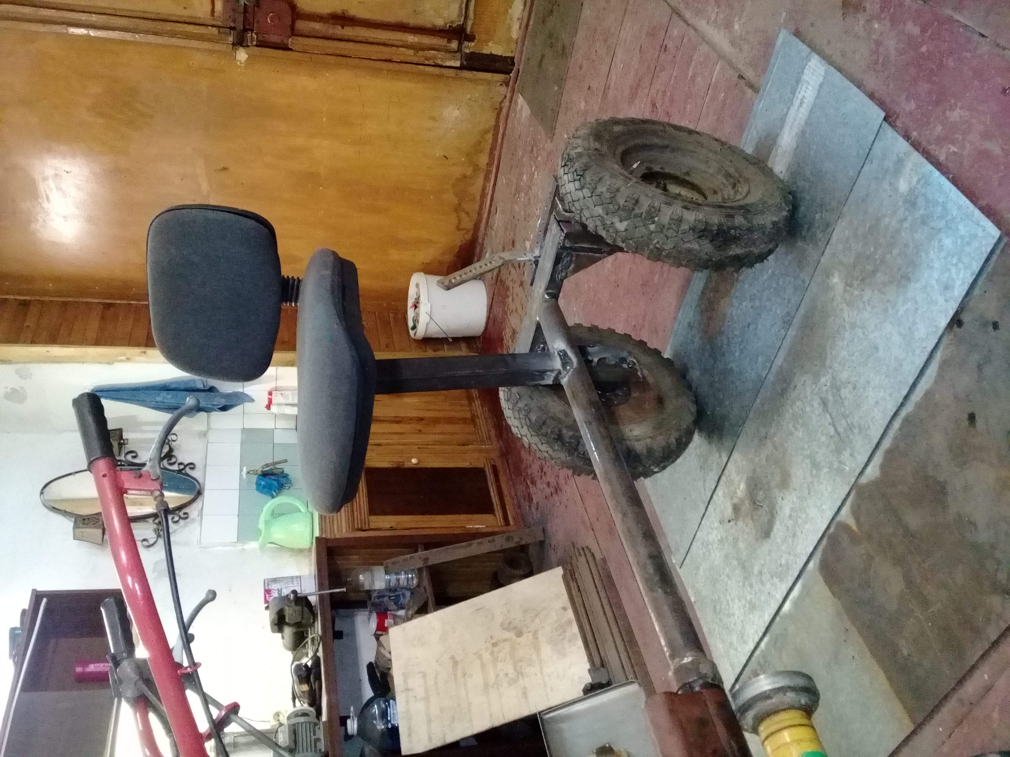

Ни кто железные колеса на кутаиси не продает?

Адександр К, Не узковат по колее? Сиденье высоко, валкий будет. Попробуйте положить под одно колесо брусок 20см и сесть.

Jesha, калея 650мм, сидинье под себя 450мм от дышла.

Адександр К написал: Jesha, калея 650мм, сидинье под себя 450мм от дышла.
Адександр К, Дело в том, что при положении "в колее" ваш вес выносится на правое колесо. Либо за него, а МБ в этом варианте не будет ограничивать поворот лышла. Т.е вы и ваш вес против рычага опрокидывания вокруг точки опоры правого колеса. Потому надо пробовать.
Если валится, надо увеличивать колею. и чем уже колея, тем наклон сиденья больше, сползать будете. Картина получается такая. Уже при колесе около 20см диаметра, вертикальная сила попадает практически в пятно контакта колеса с землёй.

Jesha, в калею не полезет, пахать не будет.
