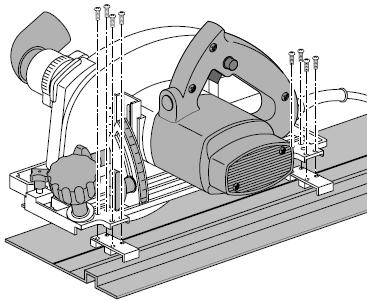

Вопрос такой к пользователям 23550 кто приобрёл себе переходник D235501 и какую шину вы прикупили(что за переходники, шурупики и экцентрик лежат в комплекте у DE6287(у нас продовцы не знают)). Сегодня смотрел всё это хозяйство хотел купить НО этот башмак D235501 не сидит на платформе спадывает и биение милиметра два а если одеваеш на шину то ход ещё больше. Да D235501 у диллера в одном экземпляре. Что делать не знаю нужна шина и такое биение мне не нравитса. Раскажите у кого как! Прозьба к DW если есть возможность посмотрите эти переходники(на том который у нас продают защёлки со стороны движка выступают на 2мм с другой если есть 0.025мм и то хорошо(просто виден рельеф и всё). Как обстоят дела с этими защёлками на других башмаках.

DiiK написал : что за переходники, шурупики и экцентрик лежат в комплекте у DE6287
Для старых пил - DW365 (DW351), встающих на шину без переходников

2DiiK Совсем недавно, здесь на форуме, пользователь рассказывал, что накладку пришлось просверлить и пришурупить. Поищите поиском- здесь есть про это...

Михалыч написал : пользователь рассказывал, что накладку пришлось просверлить и пришурупить
С таким же успехом можно "бесплатно" пришурупить снизу к подошве пилы два обрезка 8-миллиметровой фанеры (натертых стеарином для лучшего скольжения), оставив между ними промежуток для гребня шины + можно "приколхозить" микрорегулировку для устранения зазоров с использованием эксцентриков из комплектации шины + сделать крепление для установки самопальных беззазорных противоскольных вкладышей из более тонкой фанеры + ... :). Такой "колхоз" (имхо) лучше работает, чем штатное УЁ-устройство, и позволяет использовать DW шину с любой нормальной пилой (сорри за резкость).
А если по уму, то DW обещали поставку новых подошв с пазом под гребень на эти пилы(только когда?). Можно попробовать потрясти их сервис.

2DiiK К сожалению Вашего комплекта (D23550 и D235501) под рукой нет. Есть и был проверен D23650 и D236501. Подошва на шине сидит плотно, видимых люфтов нет.
Предположу что второй адаптер и вторую шину вы найти не сможете, их снимают с производства в пользу новых шин, которые будет совместимы с пилами 23551 и 23651 без адаптеров. То есть будет единая система направляющих шин: для погружных пил, циркулярных пил и фрезеров.

Кстати адаптеры совместимы с новыми шинами.

DiiK написал : А если по уму, то DW обещали поставку новых подошв с пазом под гребень на эти пилы(только когда?)
Нет не много не правильно поняли :). Не подошв, а пил с подошвами. Поставка самой подошвы будет возможна только через сервисный центр, что как правило подразумевает предварительный заказ. Постараюсь уточнить возможно она уже доступна для заказа.

2DiiK Лень искать. Там и было-то вскользь про эту рацуху, т.к. тема была про что-то другое. Типа- с адаптером, по шине пилит криво, т.к. пила болтается в адаптере. Выход был найден после прикручивания болтами впотай. Вот всё. Я и сам поначалу эту пилу и адаптер хотел купить, но вот такие нюансы остановили.
