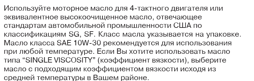

23.04.2009 в 18:16:33
aab-2008 Я в подробностях не разбираюсь, но она самое то для МБ, если хотите залить синтетику. Она для движков с ВО. Откройте паспорт МБ в конце концов, или прислать рекомендуемые масла для разной температуры окружающей среды.
