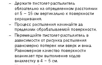

Zhadina написал : А какие преимущества у пистолета и компрессора за 8 т.р. перед бошем Bosch 105 за 5.530 руб?
преимущества у покрасочного пистолета и компрессора за 8 тыр (не обязательно такой, может и вдвое дешевле нечто подобное найдете) перед Бошем 105 в том, что это покрасочный комплект, а то аэрограф какой-то. Этот самый Бош, возможно, даже очень неплохой девайс - для покрытия лаком мебели деревянной, к примеру, но вряд ли стоит брать для покраски забора и фасада красилку, у которой в инструкции написано:
