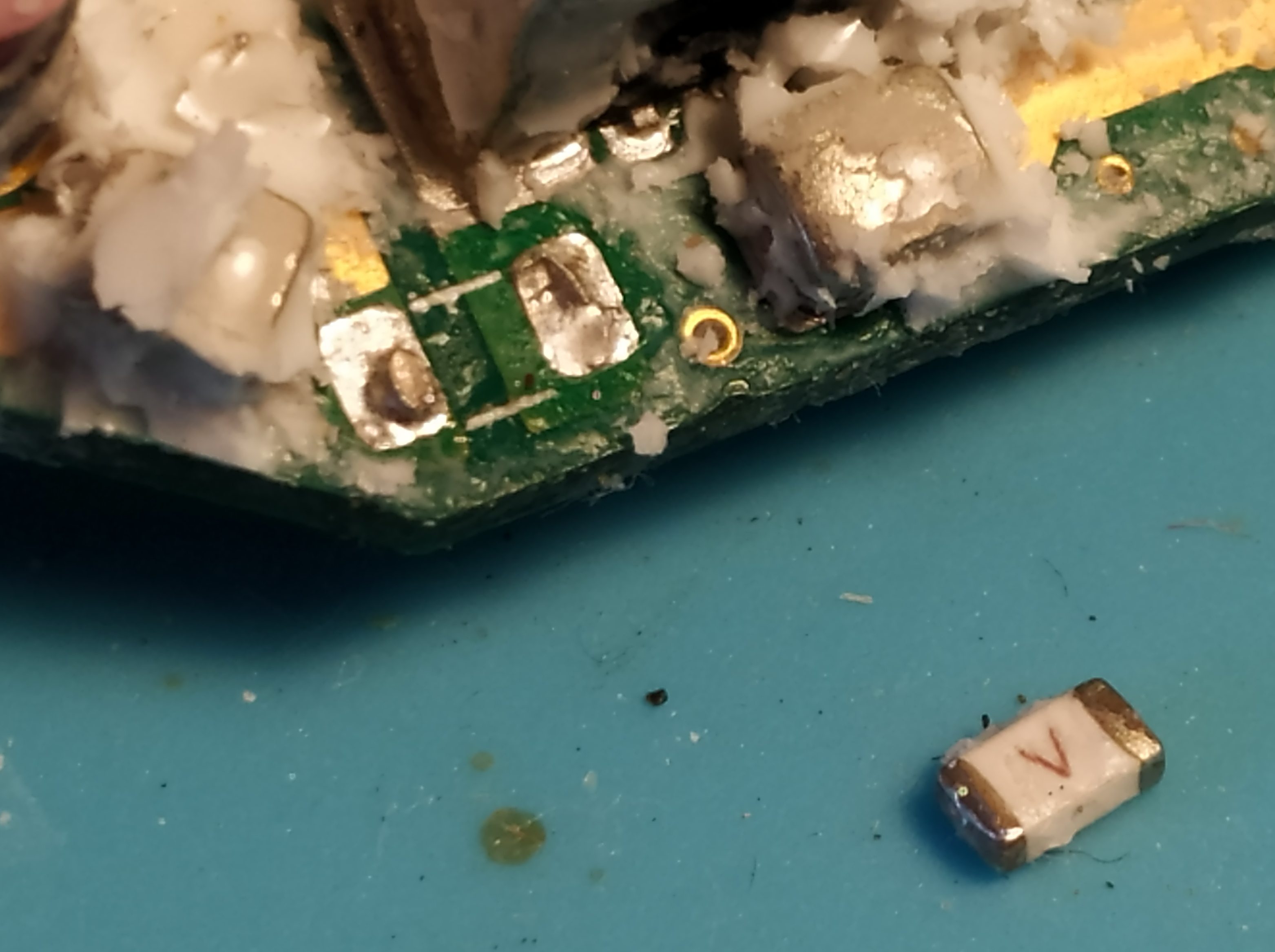

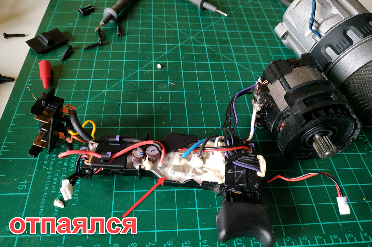

Перегрузил свой DCD991 засверловкой под нагели 25мм сверлом Левиса. Сначала подумал, что аккумулятор ушел в защиту по перегреву, но нет, не в аккумуляторе дело, сам шуруповерт отказался работать. При нажатии на курок - промигивает один раз светодиодом и всё. Завтра разберу, посмотрю на предмет отгоревших контактов или отвалившегося коннектора электронной муфты (было такое на другом шуруповерте). Если не оно - то будет первый убитый мной аккумуляторный Dewalt :)

Починил я свой DCD991. Очень похоже на заводской брак. В контроллере от тепловой нагрузки отпаялся SMD компонент. Несмотря даже на то, что ВСЯ плата сверху была залита герметиком. Припаял на место, теперь всё снова работает в штатном режиме.
Судя по виду пайки отвалившегося комонента - он висел высоко над платой, припаян, соответственно был тонкой линией.
