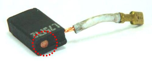

Mutru4 написал : D25113-qs TYPE 1. Какой номер (артикул) щеток подойдет?
585475-00 Эта информация общедоступна, в сервисном разделе сайта все есть. http://service.dewalt.ru/Products/Documents.aspx?ProductID=7065&DocumentID=22102

Mutru4 написал : Завтра выложу фото сомоотколючаемых щеток.
Во вложении выполнение обещанного Красный пунктирный круг выделяет механизм отключения.

DW написал : Во вложении выполнение обещанного Красный пунктирный круг выделяет механизм отключения. Миниатюры *
Вот-вот, такая и стоит слева у моего пациента, напротив красного пунктира и "выстрелила" пружинка... Вопрос: с самоотключением обе щётки должны стоять? (у меня только одна-левая с отключением, вторая-правая- обычная).

26.12.2010 в 00:14:17
Одна, на одной щётке двигатель не работает.

26.12.2010 в 09:24:06
Gold_eggs написал : Одна, на одной щётке двигатель не работает.
То, что не работает без второго контакта на щетка-коллектор - знаю, спросил потому, что производитель в тех характеристиках именно заявляет: "самоотключаемые ЩЕТКИ" (то есть обе).

26.12.2010 в 10:28:49
Mutru4 написал : производитель в тех характеристиках именно заявляет: "самоотключаемые ЩЕТКИ" (то есть обе).
Это вы уж слишком придираетесь к написанному. А если бы производитель написал - "самоотключаемая щётка", то тоже, если захотеть, можно было задать вопрос - а что щётка совсем одна? Если уж совсем-совсем правильно писать, то, наверное, так - "одна из двух щёток самоотключаемая".
