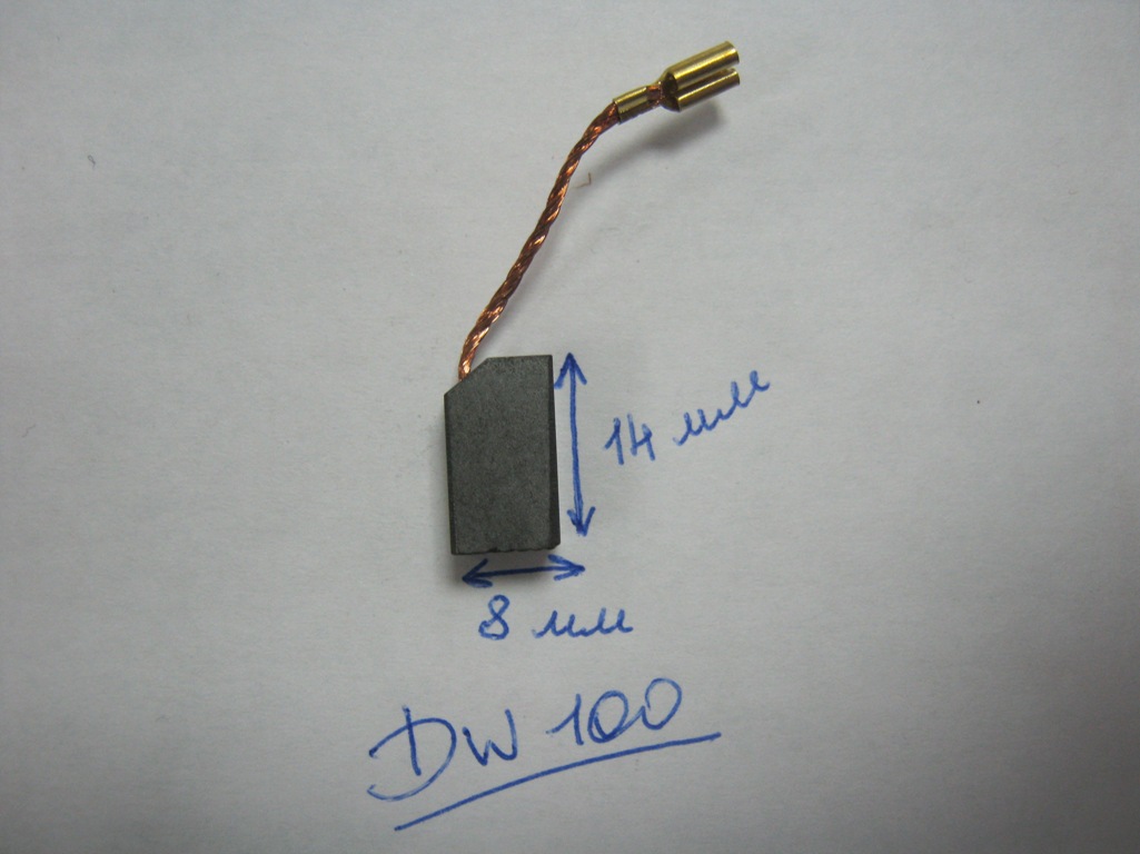

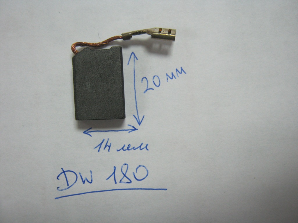

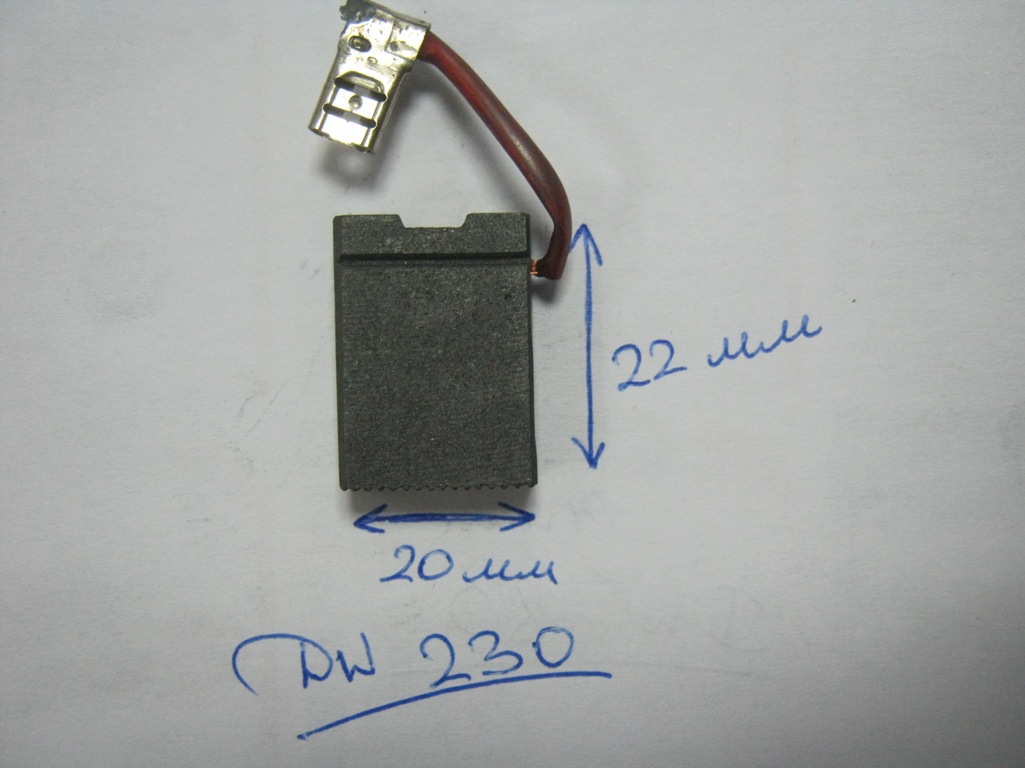

Подскажите по щёткам на перф D 25123K перф не на руках возможности посмотреть нет есть 3 вида, на них обозночение DW100, DW180, DW230

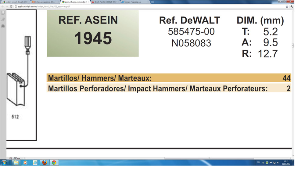

Kanteli написал : Подскажите по щёткам на перф D 25123K
Сервисный номер N058083 .Размер5.2x9.5x12.7mm

31.03.2012 в 12:46:20
Спасибо svetliy1963 Из имеющихся значит подходящего нет
