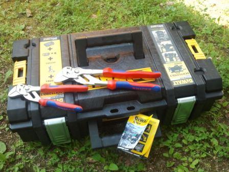

DCKTS290L2 Хочу поделиться радостью! прилетела посылка с набором!
на knipex внимание не обращаем :) :swoon:):a:yuэти смайлы лучше слов передадут череду эмоций от данного набора! Он великолепен! Инструмент, кейс ... и главное, что беспокоило - какие аккумуляторы. аккумуляторы с индикаторами зарядки :a Осталось только зарядку переделать, о чем будет повесть в соседней ветке http://www.mastercity.ru/showthread.php?t=153920&page=3&p=3225199&highlight=#post3225199 и прикупить 2 держателя для бит. И сделаю небольшой обзор набора

с переделкой возникли сразу сложности - удалось отвернуть только 3 из 4 винтов. на 4 сорвалось зацепление. винты на зарядке dcb101 Torx bo - 6-гранная звездочка с выступом посередине. откручивали насадкой Torx tx15 89мм без углубления на бите. шурупы сидят глубоко. обычными 25мм битами их не открутить. есть мысли как отвернуть оставшийся шуруп без биты?

чемодан великолепен! подумываю о втором таком же ds150
serg-radomir написал : Мне граждане германцы тоже сегодня сообщили, что запаковали мои чемоданы с тележкой, жду линк. Доставка DHL.
оо, это быстро придет. я с 6 июля ждал. хотелось бы увидеть тележку вживую и 2 ящик ds200))
