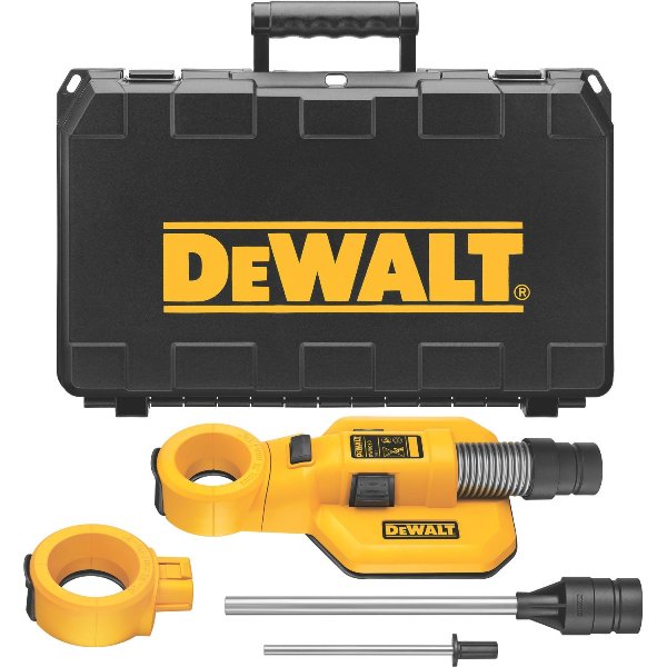

Для MAX-ов появилась система пылеудаления в продаже: http://www.amazon.com/DEWALT-DWH050K-Hammer-Drilling-Extraction/dp/B007X2AU08/ref=sr_1_1097?s=hi&ie=UTF8&qid=1343480104&sr=1-1097&keywords=dewalt
