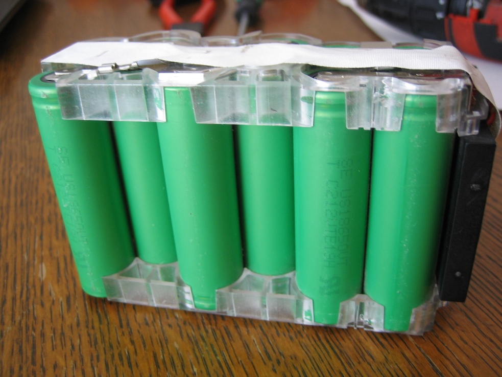

что мне ваше: "повторяю" вы акки 22 вольта видели? разбирали? я писал : там есть ряд впускных и два ряда выпускных отверсий , если у вас старинный перфоратор с допотопным акком , это не значит что везде так , изучите вопрос потом пообшяемся

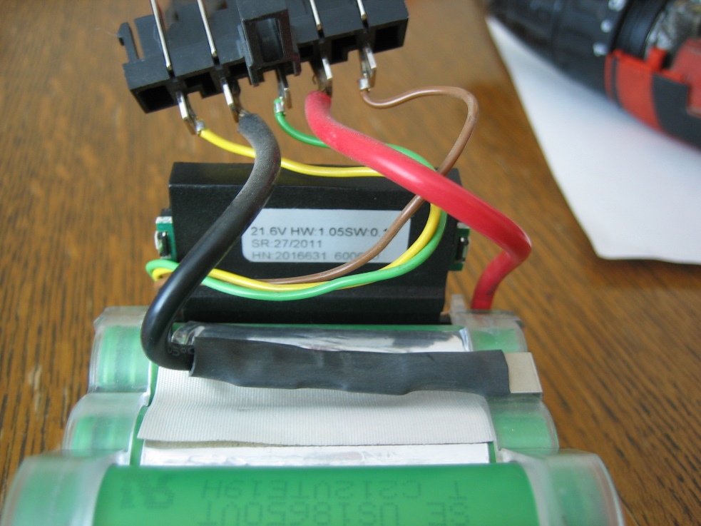

лирик написал : акки 22 вольта видели? разбирали?
лирик
лирик
Регистрация: 13.12.2013
Орша
Сообщений: 3336
18.09.2014 в 23:15:42
Vadim63 молодцы , не поленились разобрать! но вся соль в корпусе , в отверстиях со стороны коннектора
