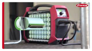

aleha написал : Беспроводной сварочник.
Да работает как от сети так и от батареи
вот прародитель его AccuPocket батарея литиевая емкостью 400Втч цена всего то 3000 долларов
