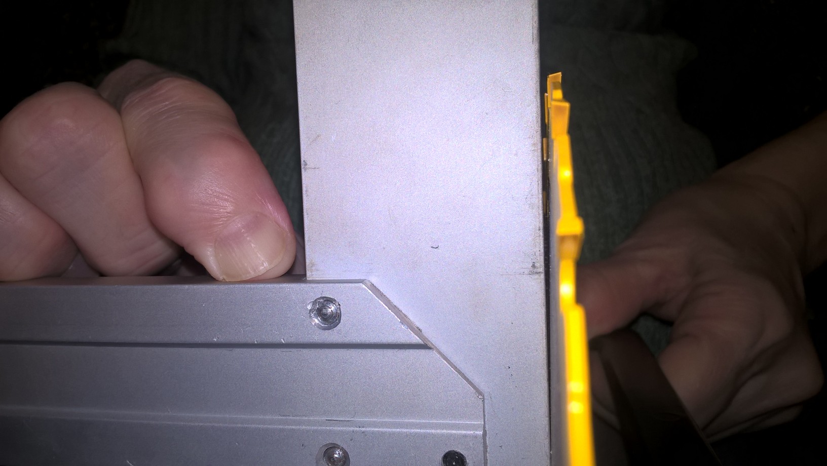

id10027943 написал: Всем привет, кто может помогите пожалуйста советом. Купил себе первую дисковую пилу Dewalt 560, сразу бросились в глаза некоторые мелочи, подскажите так и должно быть:
  1. Люфт кожуха защиты диска, ок как бы ходит перпендикулярно диску, между диском и краем кожуха доли миллиметров, так и должно быть видео https://www.youtube.com/watch?v=fjcWHFvwwho
  2. Правый край платформы, как бы немного приподнять, тоисть не полное прилегание подошвы пилы, под своим весом, к плоскости, если надавить на этот бок, то вроди как стает нормально видео https://www.youtube.com/watch?v=U_Fe20Dk8io
  3. Платформа опущена в "ноль" но если приставить угольник то в верхней части диска расхождение около 1-1,5мм
  4. Не понятно где ноль на градусах, то ли на окончании планки то ли на центре "вмятины" фото есть
id10027943, сегодня пришла новая пила DeWALT 560, симптомы первой все те же. НО с люфтом разобрался, мой косяк не так шайбы поставил, с регулировкой угла тоже можно смериться (в самом нижнем положении оказывается не 0 градусов а минус -1 где то и надо все время контролировать) ну а подошва так же играет, в самом верхнем положении правый верхний край подошвы поднимается над поверхностью режущей поверхности на миллиметров 3, придется все время давить на правый край при пилении. Но я пилу буду ставить в стол так что по большому счету можно смериться.
