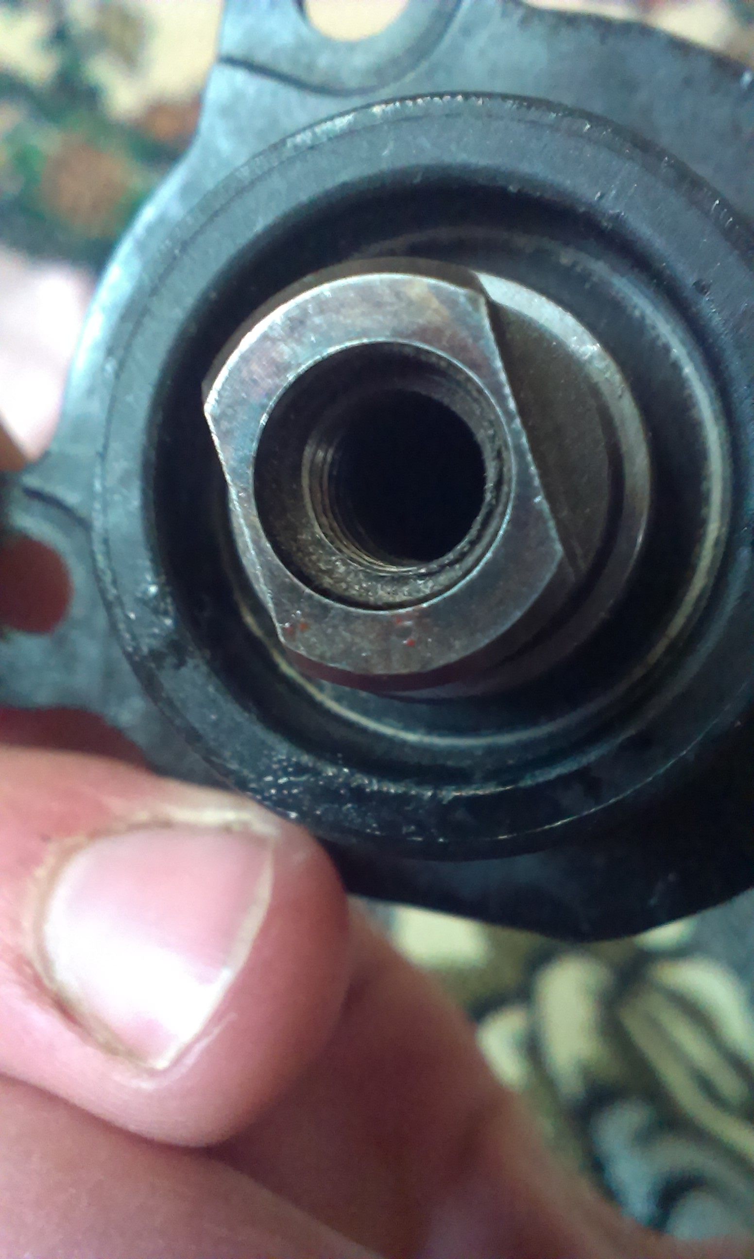

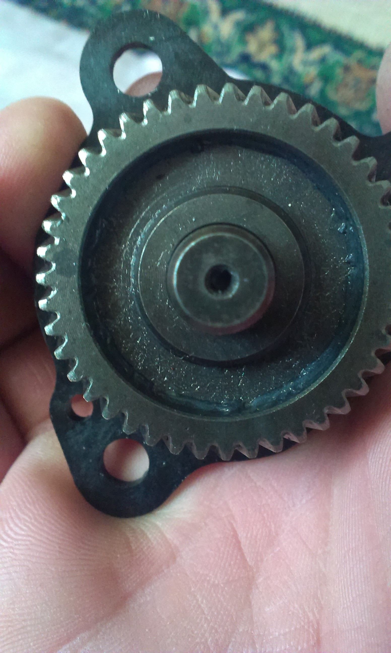

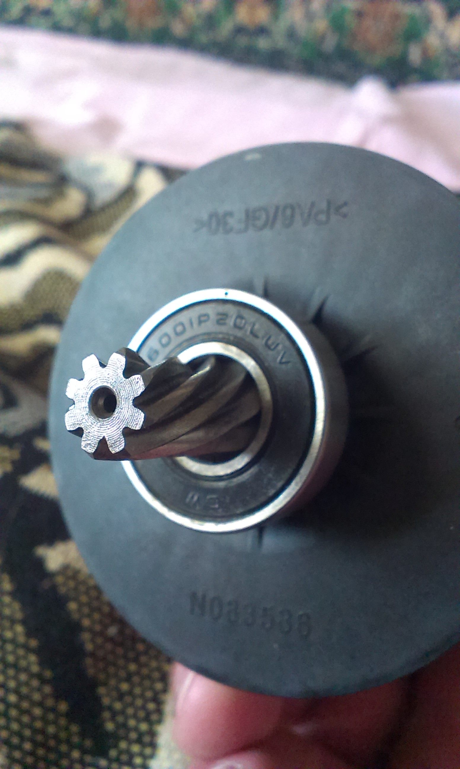

миха1987
миха1987
Регистрация: 28.03.2015
Алматы
Сообщений: 32
13.04.2017 в 17:41:13
здравствуйте!сегодня сфотографировал интересующие меня узлы что бы было понятно что с чего снимать.
Mishanya170787
Mishanya170787
Регистрация: 08.12.2015
Сообщений: 168
13.04.2017 в 18:46:29
Буду благодарен за любые советы и подсказки в решении моей проблемы.
Mishanya170787
Mishanya170787
Сообщений: 168
13.04.2017 в 21:26:36
Забыл написать,со стороны редуктора на валу перед большой шестерней стояло стопорное кольцо. Может это важно.
