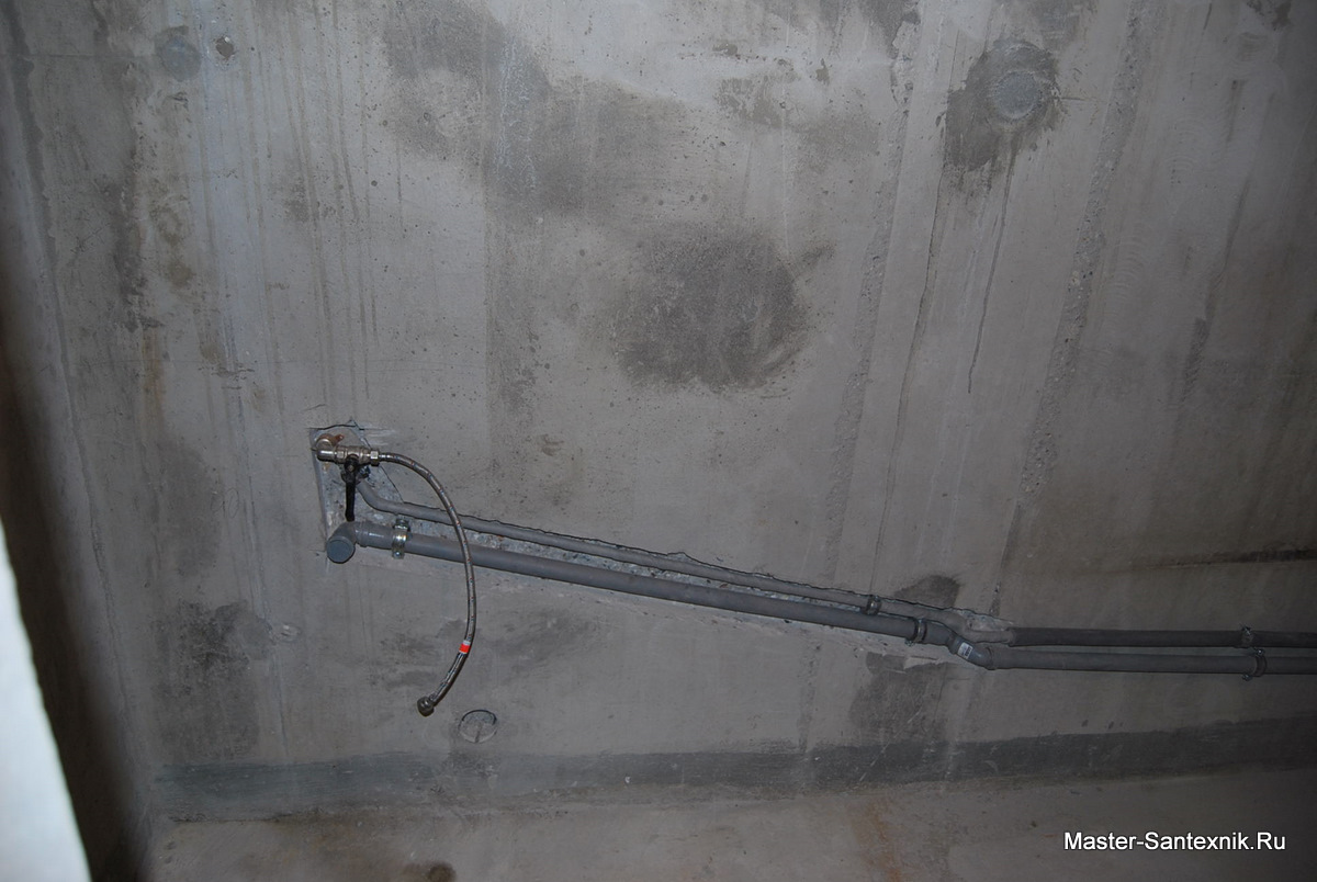

только что проштудировал на форуме все, что касается запитки/слива СМ. Про СМ-сифон понятно, про водорозетку для СМ понятно, а то, что все варианты на фото исталляции уважаемыми Техниксан и Дока в кирпичную стену этих девайсов являются образцами для работы следующих поколений, еще более понятней. Но ни слова о бетонных стенах. Моя ситуация другая: требуется каким-то образом "присобачить" эти девайсы к/в бетонную стену сантехкабины толщиной 6 см. Т.е. имеющиеся рецепты "не проходят". Нет ли у Вас, уважаемые форумчане, уже каких-то готовых решений по этому вопросу с учетом материала стены? Рубить дыры под тот же сифон что-то напряжно, а доштукатуривать стену на высоту водорозетки - бешеный перерасход Ротбанда.
Поделитесь опытом установки запитки/слива СМ по бетону, плз. Заранее спасибо за ответы.

to Lesorub У меня стены в ванной бетон, но толще 6 см. Разводка медью. Прятать решил только вертикальные участки. Слив не прятал в стены, а пустил поверх плитки. Сифон виеговский пришлось развернуть. В результате СМ не в плотную к стене стала, а на 8 см в нижней части пришлось отставить от стены.Вот как это получилось.
Сообщений: 132090
27.04.2009 в 10:00:03
Lesorub написал : Рубить дыры под тот же сифон что-то напряжно, а доштукатуривать стену на высоту водорозетки - бешеный перерасход Ротбанда.
Сделайте 50/50....
Lesorub написал : планируемый материал водоразводки по потребителям - ПП.
Если медью, то возможно тоньше получится (если теплоизоляцию не толстую делать).

есть сифоны, котрые ставятся снаружи. в обычную 32 трубу. http://proxima-teplo.ru/test/show_foto.php?File=images/upload/file1871.gif&Width=130

спасибо, но все-таки не мой вариант - у меня СМ будет в коридоре, а не в ванной. Трубы в коридоре не гламурно как-то.... :)Понравился виеговский сифон с невертикальным сливом.

masters написал : есть сифоны, котрые ставятся снаружи. в обычную 32 трубу
это нравится больше - может быть заменен в любой момент (забилось, или еще что, старый на свалку, новый в работу). Такой сифон насколько плотно сидит в резиновом кольце канашки?
