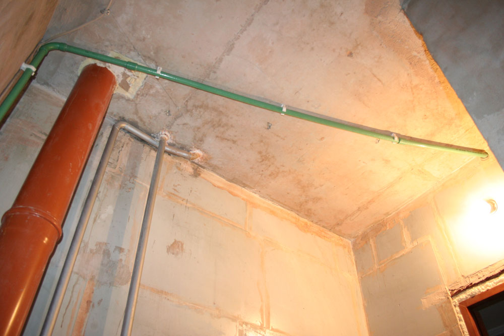

Есть третье решение: для ПП существует плавный поворот на 90градусов. На фотке надеюсь разглядите: слева у потолка.
telesar написал : Как так?
Именно так. Гидравлический удар- типа звуковой волны: её скорость определяется сжимаемостью воды (понятно, что небольшой) и податливостью стенок трубы.
