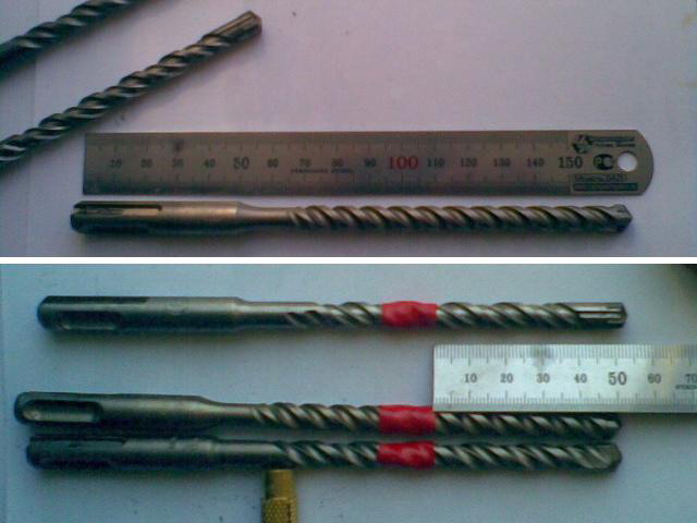

Провел небольшое сравнение буров SDS plus с разной формой тв.сплавной напайки. Так, для себя. Отчасти, чтобы удовлетворить копившееся в последнее время любопытство, вызванное разговорами про буры высокого класса для железобетона (нов. серии и разработки Dewalt, Bosch, Diager и др.). Отчасти – «потрясти» собственный парк сверлильной расходки, немного залежалый и тоже с парой-тройкой вариантов карбидных наконечников.

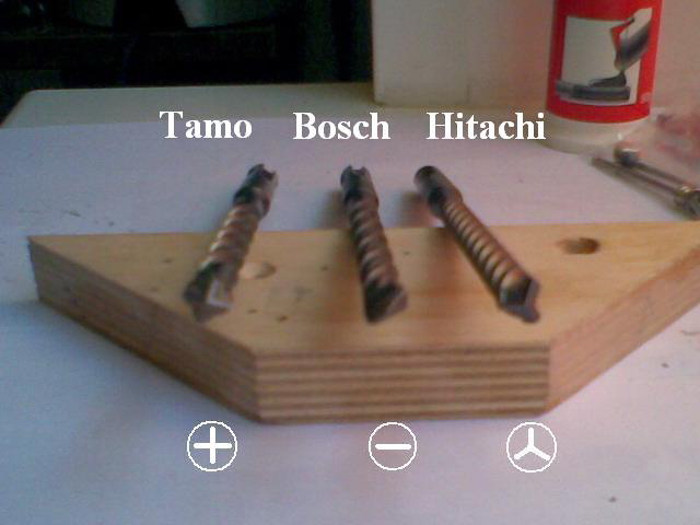

Сравнил три бура ходового размера, 8*160/100 мм:
  • Bosch станд.серии «S4L», напайка (условно) - плоская;
  • Hitachi, «GG», напайка – 3-хгранная;
  • Tamo (Китай), напайка – 4-хгранная (правильный крест),

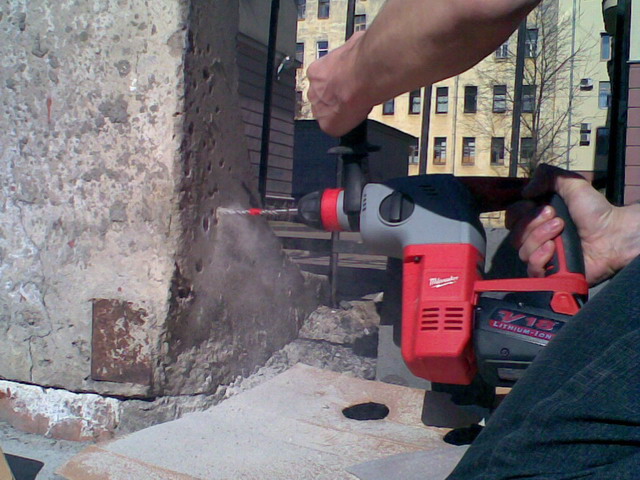

по среднему бетону, 3 Дж перфоратором (Milwaukee V18HX), на глубину 50 мм.
Начал тест с секундомером, записями и т.д. Но, не вдаваясь в подробности,
вскоре стало очевидно, что высокой точности не получить. Моменты старта и окончания плавают и можно говорить более-менее уверенно о разнице прохождения отверстия где-то в неполную секунду и более. При желании обставить все с точностью в доли секунды процесс, наверное, нужно автоматизировать.
В общем, примерно после 5-го отверстия отложил в сторону мобильник/секундомер и дальше сверлил, отдавшись своим ощущениям. Могу сказать, что они меня «не подвели» и в целом совпали с первым, «измерительно-объективным» этапом. Итог –

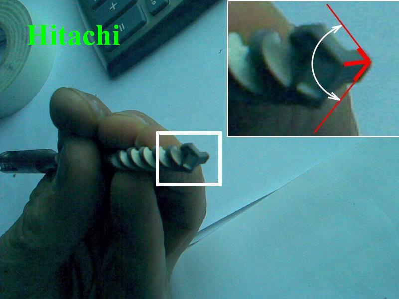

  • лучше всех бурит Hitachi со своим симметричным «мерседесовским» трехгранником (около 7 сек на отверстие 8*50 мм);
  • немного, чуть-чуть отстает Bosch с плоской пластиной self-centering;

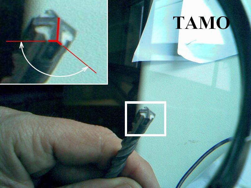

  • полный аутсайдер, с большим отрывом – Tamo, с крестообразной напайкой (> 12-13 сек на отв.).
Насчет Хитачи где-то так и ожидал, - невольно проводились параллели с 3-гранными Diager booster, мощными max-бурами и т.д. А вот с Тамо для меня неожиданность. Помню, как в сети ЦКИ (Центр крепежн.изделий), по-моему, в магазине на Краснопутиловской, неск.лет назад увидел их рекламу - «четыре режущие грани, новое поколение расходных материалов». И так далее, и так далее. Как первые несколько штук вскоре прикупил и из них два или три прилично били, - тогда и закрались определенные сомнения. С тех пор ими очень мало пользовался, в основном на подхвате, когда другие буры были заняты.
При более детальном рассмотрении у Hitachi каждая режущая кромка сформирована тв.сплавной пластиной с меньшим углом, т.е., более острая, в сравнении с Tamo. Отсюда, вероятно, и эффективность прохождения выше, и отвод шлама (Tamo, когда вытаскиваешь, весь наконечник белый, а у Hitachi чистенький).
