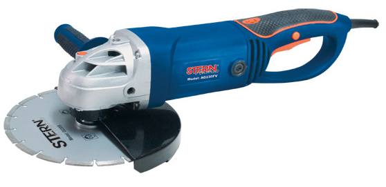

БОРОДАТЫЙ написал : НЕМА!
Возражу:
Пришла сегодня такая в ремонт.

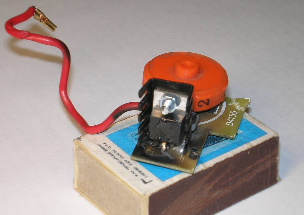

Мощность похожа на заявленную - 2100, а регулятор оборотов ну совсем хлипкий, он и сгорел. Обороты - 3000-6000.

Это регулятор на STERNе:
