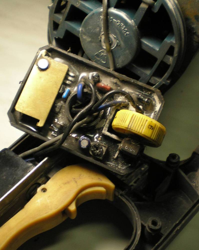

подскажите же, кто владеет информацией: как подключается трехпроводной регулятор от китайского, скажем, фрезера в 2 кВт? два провода, я так понял, как всегда в разрыв, а куда третий? в регуляторе есть и плавный пуск и подобие константной электроники

2 КулиБяка обычно так: 1- вход, 2-выход, 3- регулятор. Цифры взяты для наглядности, это не номера и не названия выводов. пример

Снимаю шляпу, то что надо. Вот только не понял как мощность увеличить до 2квт., резистр другой подобравть?

2 acrobat нет, мощность ограничена самой микросборкой :( Нужно искать что-то аналогичное, но на большую мощность.

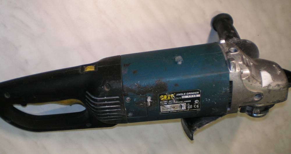

Вот ещё с регулировкой:
FIT 80331. По шильдику: 2100 Вт, 1800 – 6000 об/мин Электроника здесь похожа на настоящую:
Но тоже сгорела. :cool:

Да подключить ее к симисторному фазовому регулятору мощности, рассчитанному на соответствующую мощность, и все... где-то тут я уже заводил такую тему. Но она должна быть без электронных наворотов типа плавного пуска, а сам регулятор должен этот плавный пуск иметь. И уметь управляться с коллекторными двигателями, чего могут далеко не всякие регуляторы.
