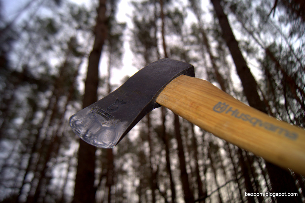

Прикупил недавно для хозяйства husqvarna forest axe и решил поделиться впечатлениями.
Вначале загорелся купить Gränsfors Scandinavian Forest Axe, но почитав отзывы решил брать "Хуску" за 41.50 € против 93€ за Gränsfors. Конечно, заточена она не так суперски, как Gränsfors, и насажен не очень ровно, а может просто кривовато выкован сам по себе. Буквально чуть чуть "лопасть" повернута относительно ручки.
Нет фотки, как насажен со стороны клина, но скажу, что клин забит криво - смещен в сторону, а трубка в другую сторону, но на прочность не влияет, как я им не дубасил - сидит мертво. со стороны клина покрыт лаком, вообще вся железка покрыта лаком.
Ручка очень нравится, вначале пропитал льняным маслом, но оказалось, что жена на дух не переносит его "рыбный" запах, пришлось скоблить и зачищать. Затем покрывал Dunlop Fretboard Deep Conditioner 02, а потом TIKKURILLA Супи Лаудесуоя для защиты полка - Эти средства практически без запаха. Ручка стала совсем не скользкая, не липкая, самое то для работы.
Когда купил, пошел тестировать на 37см (уже без коры) мертвой сосне, плохо рубит, только мозоли натер. И пошел я его точить...
Заводская заточка в линзу фиг знает с каким углом, что - то около 50-60 градусов, как я не пыжился, а топор даже бумагу не резал. Взял любимую матику 9565CV и на самых низких оборотах наждачкой на 400 шлифанул заводскую заточку, затем еще войлоком с пастой ГОИ добавил блеску. :)
Соорудил на скорую руку "триангл" для напильника и вперед. Сталь оказалась хороша, большой плоский советский напильник еле берет. Точил на угол 40градусов. Линза была настолько выпуклая, что до момента, как на РК начал появлятся заусенец от напильника на одну сторону почти час ушел. Потом час на другую. Затем камушком вручную, заусенец отвалился и топорик начал брить с хрустом. :a
Потом еще РК полирнул немного, брить перестал, но бумагу режет уверенно.
И пошел дальше тестировать. В общем мертвую сосну диаметром в 33-35см (без коры) V-образным вырезом, "оффисно - компьютерный планктон" смог перерубить примерно за час. Березка 10-12см вообще весело валится и рубится на полешки, работать одно удовольствие.
После 3х V образных вырезов сосны и березки, топорик по прежнему режет бумагу, сколов и заминов не замечено.
В общем топором доволен, если достану толстую кожу, сделаю чехольчик поинтереснее.
Вес топора без чехла 1285 грамм.
ЗЫ Раньше эти топоры делал wetterlings, теперь это (кроме ручки) Hultafors Felling Axe HY 20, только не так хорошо обработанный.

rumb написал : После 3х V образных вырезов сосны и березки, топорик по прежнему режет бумагу, сколов и заминов не замечено.
У меня строители неправильно положили газобетонные блоки D500 b3.5
Я через сутки приехал, сказал снимать
Киянка на 980 грамм сломалась на первом блоке
Попросили старый топор ... Старых у меня нет . Дал уральский кованный . мысленно попрощался.
Сбили по шву три блока . Топор цел. Замятин сколов нет.
Поправил лезвие камнем , как новый .

Такой в хозяйстве тоже имеется, правда не Уральский, на лого толи 1GP, толи JGP в кружке. Звенит, как колокольчик. (Хуска не звенит совсем) Тяжелый, ручка короткая и плохая очень. Теща им кусты рубит, но по количеству засохшей земли, кажется, что она им корни под землей рубит. Есть идея отобрать у тещи и довести до ума.

rumb, отличный опыт. Тоже давно посматриваю на подобный топор. Пока фискарс и олень от вачи закрывают задачки.

у меня с дюжину топоров накопилось, и после хуски-грансфорса-веттерлинка-розелли, фискарс с вачей в руки брать откровенно не хочется. хотя из топора ГПЗ я делал валочник, и переделывал рукоять (о чем и писал в соответствующей теме). и этот топор очень востребован, когда сделан под себя.
