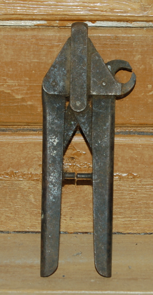

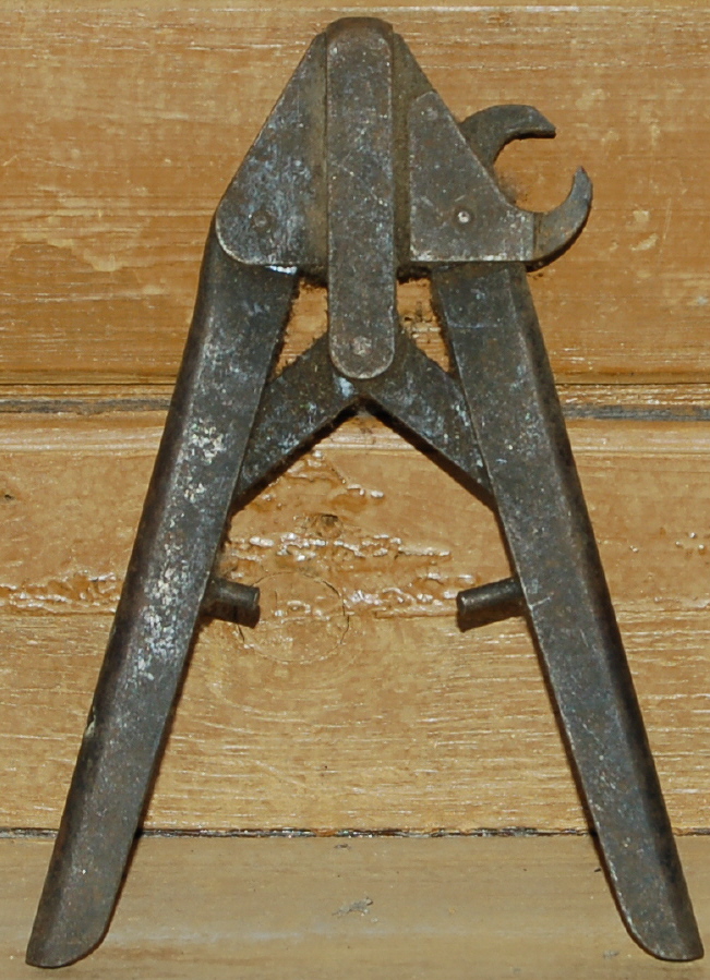

Шихаэль Мума написал :
утерянные технологии пращуров...
Скорее - хорошо забытая реализация известного и популярного принципа. К сожалению, плохо фижу рабочие губки, но тем не менее, считаю:
Это - клещи с храповым механизмом.
Храповый механизм служит для усиления в ущерб захвату.
Superrat73 написал :
я этого не увидел.
Скорее это клещи с очень большим усилием и малым ходом.
Храповый механизм позволяет делать несколько «ходов» ручками, на 1 ход губками, но я его на фото не наблюдаю. А так - вывод тот же.... «Болторез» такой древний.
Храпового механизма точно нет - механизм одноходовый.
Между губками в "закрытом состоянии" остаётся зазор в половину милиметра(ограничители на ручках не дают сомкнуться).
Ширина рабочей части 1 сантиметр.
Каюсь ,пробовал ,- гвозди драть этой штукой очень неудобно...
Перекусить гвоздь - не получается (усилие сжатия губок ,относительно, не большое).
Сей инструмент лежал у прадеда в ящике с редкоиспользуемими инструментами...

Я сам проработал 15 лет с пломбиром к кармане и такая идея меня посещала. Смущает форма губок - заточены под надкусывание...

С лошадьми он общался только в глубоком детстве , когда о собственном инструменте не мог и мечтать... И ещё раз повторюсь: тянуть гвоздь при подобном взаимном расположении губок и ручек - очень неудобно(инструмент буквально выворачевает из руки)...
Пока придержваюсь мнения Кухонщика об откусывателе алюминиевых заклёпок...
а шток-то выдвигающийся тут при чём?
Правильней сказать выдвигающаяся скоба , с обратной стороны инструмент выглядит точно так-же.
Скоба передвигается по пазам в "треугольном теле". Нижня губка неподвижна ,верхняя связана со скобой и толкателем. Точно описать кинематику механизма смогу только на следущей неделе ,когда доберусь до гаража... Предполагаю слеующий алгоритм работы : нижнюю губку подвоят к заклёпке и кусают верхней ,тем самым обеспечивается неподвижность инструмента относительно дюралевой обшивки самолёта и её сохранность.

Если я не ошибаюсь. Это губцевый инструмент "попугай" или "клюв попугая" для откусывания (или выгрызания) кафельной плитки. Полностью сводить ему губки вобщем-то и не надо. Разводиться они должны только на определенную ширину, что бы не запихнуть туда толстую плитку. Раньше когда не было всяких алмазных пилок, сверл и т.д., а рез на кафельной плитке надо было сделать фигурным кафельщики пользовались таким, попросту откусывая куски. Подобные есть и сейчас у knipex например.
А заклепку Вы ими даже не подцепите. При ремонте обшивки на самолете их попросту высверливают, так быстрее и акуратнее.
Dr.NO написал :
Это точно, тем более, что авиационные заклепки ставятся заподлицо. Но для откусывания плитки - тоже, кажется, из пушек по воробьям. Столь сложная кинематическая схема для такой работы ничем не оправдана, тем более, что губки перемещаются даже не плоскопараллельно.

Произведена отмывка инструмента и выяснились новые подробности:
На подвижной скобе надписи JFM и на оборотной стороне AWD.
На треугольном теле (сверху вниз) - J97(в овале) , 5(в квадрате) и 9.
На узком торце треугольнго тела 97
В торцевой части скобы писутствует зенькованное отверстие , Под ним в треугольном теле присутствуют подпружиненные губки (на подобии современных заклёпочников ).
Пробовал вставить в них подходящий по диаметру гвоздь - захвата не происходит... Отверстие ,после губок проходит через всё треугольное тело .
В общем, эта хрень для изготовления заклёпок в полевых условиях типа... раздвигаешь, суёшь кусок люминиевой проволоки в губки, молотком поверху формуешь полукруглую голофку, потом сжимаешь ручки - заклёпку выбрасывает, может даже при этом губки калибруют тело заклёпки по диаметру... как-то так...
Ваша версия на первом месте! Вопрос остался(появился) о маркировке.
