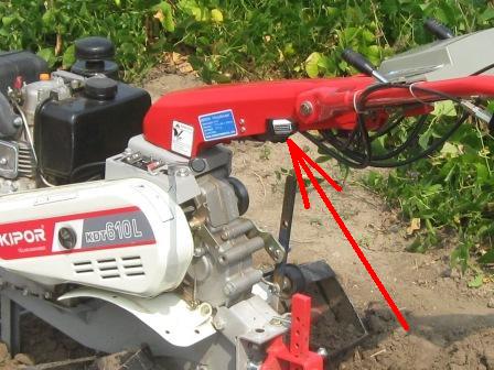

Все!Первый акт окончен!Занавес!Гора родила мышу!Кипор 610С в гараже!Стоит и улыбается.Завелся при -1.Взял настроеным и заправленым.На ветке читал что на блоке двигателе должно быть выбито КАМА.У меня выбито КИПОР в нескольких местах(не у меня а на блоке двигателя).Это + или -,или...?Когда выжимаю рычаг диференциала и пробую удержать направление прямо,МБ едет прямо,не поворачивает.Это нормально?Хотя выжимаю в другую сторону,когда я замешкался,попытался меня завалить.Подскажите ,люди опытные,какой диаметр грунтозацепов является более оптимальным?Какая сцепка лучше - длинная или короткая?И еще важный вопрос.На форуме я об этом не встречал высказываний.Кто слышал об почвофрезе "гусиная лапка" для мотоблока Kipor?Есть ли опыт работы,мнение?Оказалось у меня есть навыки вождения МБ.Это интереснее чем таскать тачку.Первый раз!Романтика!Правда это не первая женщина ,но всеравно ощущения сильные.И еще,мужчины,большое спасибо за участие и помощь.Причем заметте - на межгосударственном уровне!!!Надеюсь когда я "вырасту" то смогу отблагодарить и быть полезным. umnyi - я не пъющий :) . Спасибо!

olegj написал : Когда выжимаю рычаг диференциала и пробую удержать направление прямо,МБ едет прямо,не поворачивает.
Скорее всего разблокировка не работает - пошаманьте с тросиком, там пару витков добавить.

olegj написал : Когда выжимаю рычаг диференциала и пробую удержать направление прямо,МБ едет прямо,не поворачивает.Это нормально?Хотя выжимаю в другую сторону,когда я замешкался,попытался меня завалить.
Проверьте положение переключателя под "рулем". А еще лучше начните с проверки, и при необходимрсти регулировки свободного хода рычагов управления согласно инструкции.
