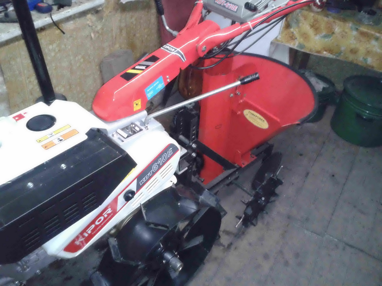

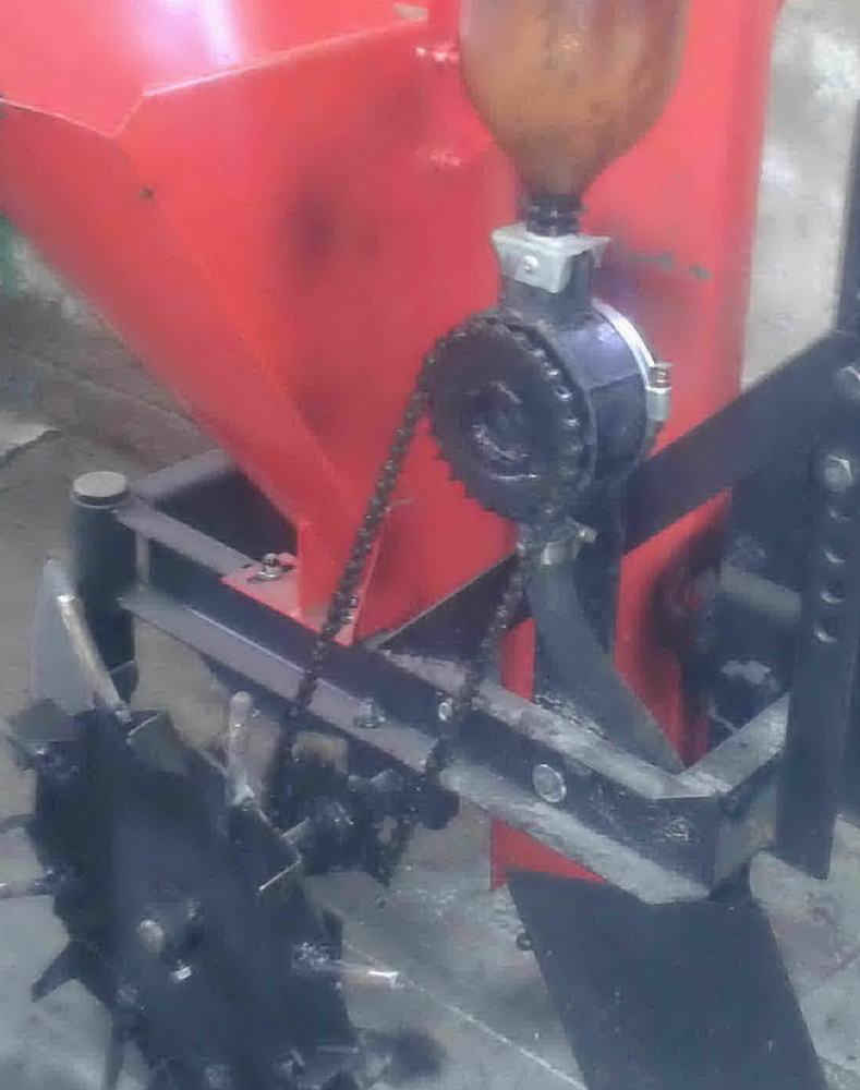

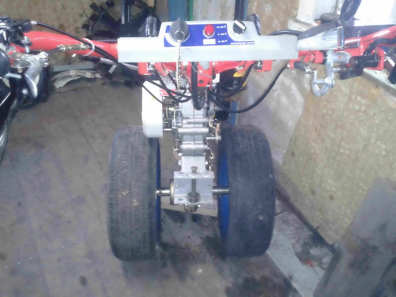

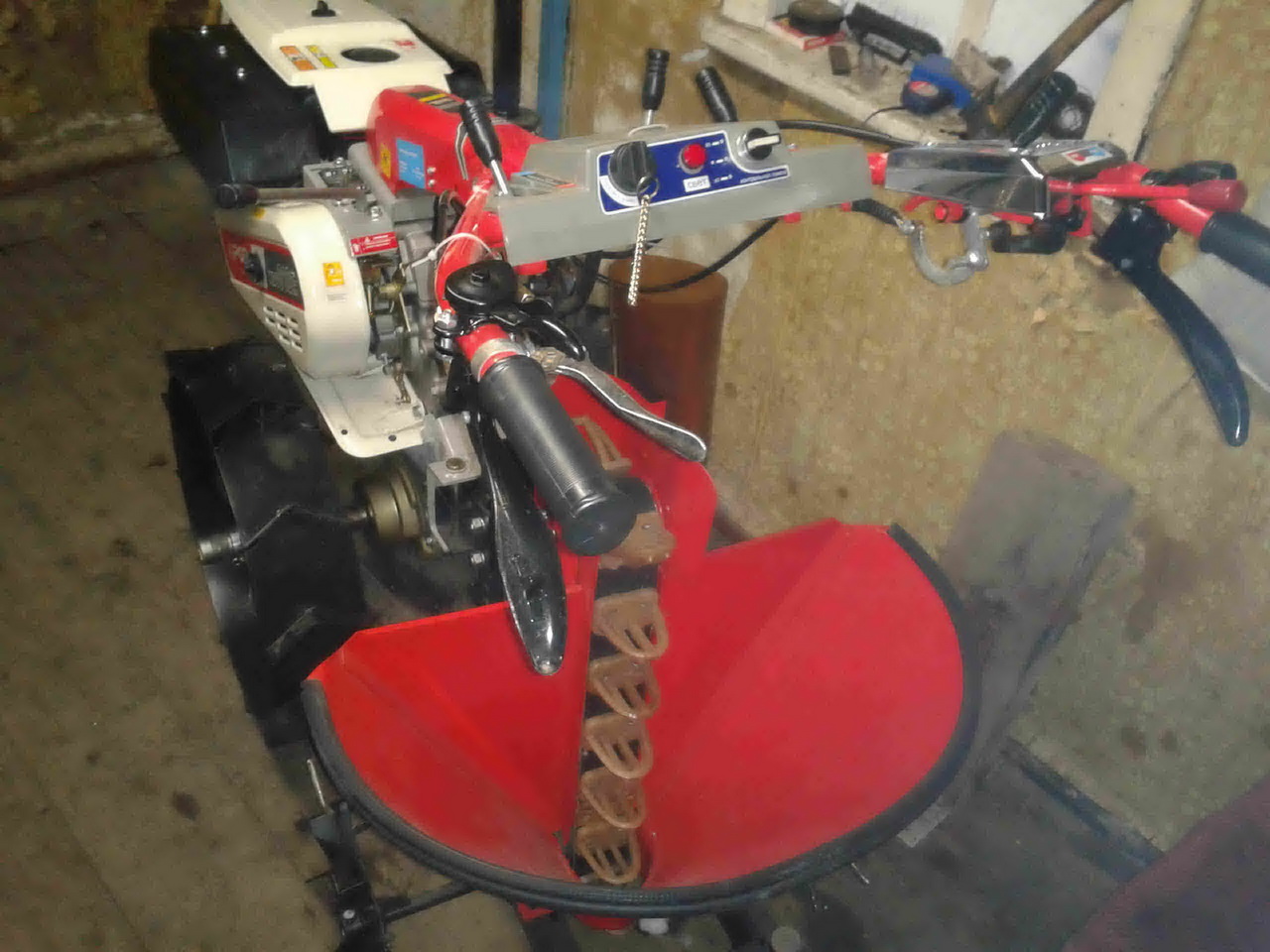

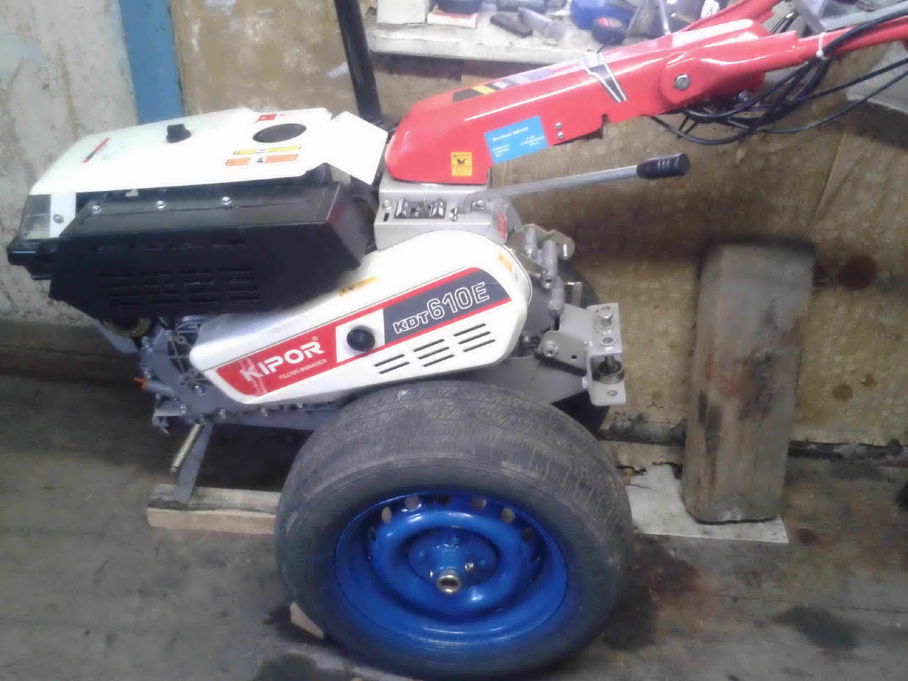

Всем привет вот и я купил кипор скажу сразу что на огороде ещё небыл т-к приобрёл технику в декабре. Но кое что доделал может интересно кому на колёсах картофелесажалки доварил штырки по 10см чтоб небыло пропусков. Прихимичил дозатор удобрения чтоб супрога не ганялась за мной с ведром. Металические грунтозацепы купил и приспособил диаметром на 500 можно и по выкой ботве смело окучивать. Ну и от ваза колёса на 13 чтоб с прицепом быстрее ездил перевозить всякое. Вот фото.
