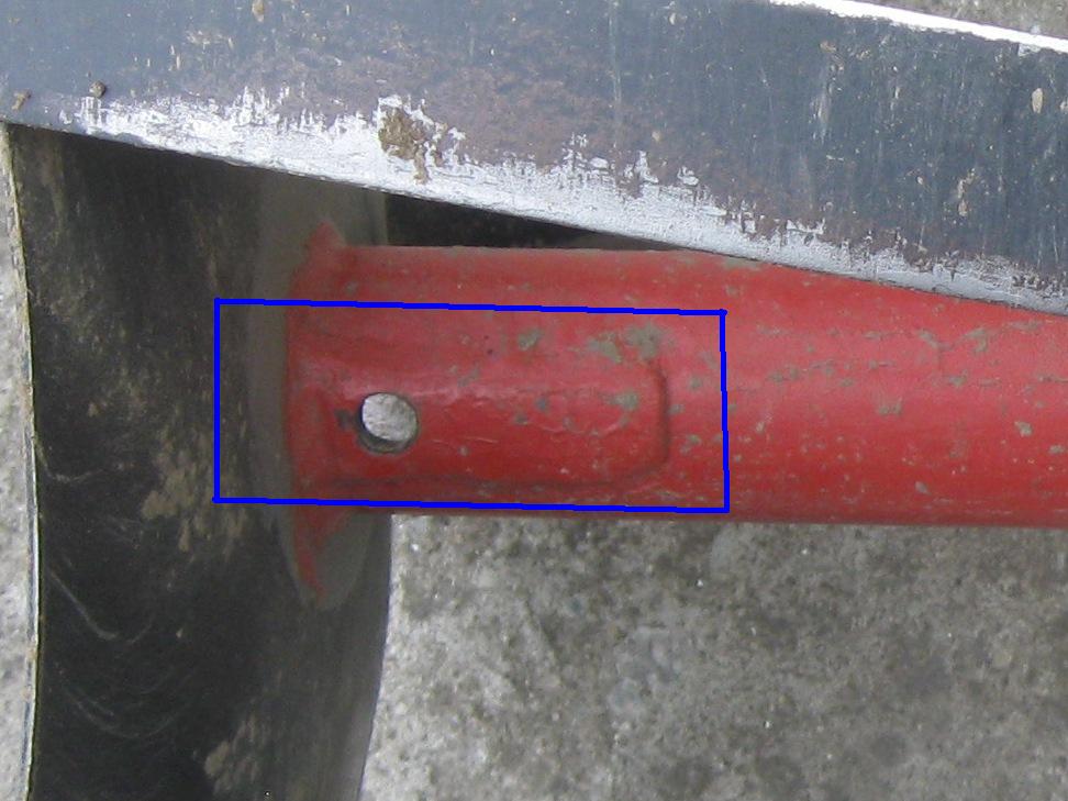

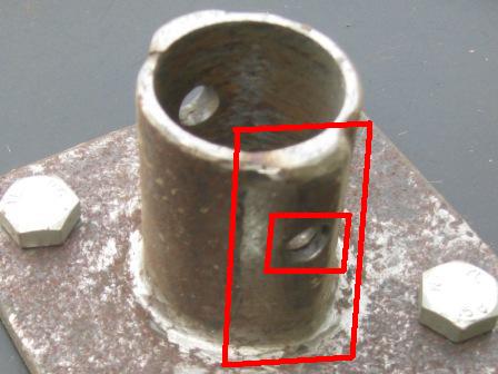

рома34 написал : ВЯЖ.UA а отверстия под пвлец не разбывает?Бо я уже ступицы на колёсах и грунтозацепах пересверливал и приваривав пластинки делал толще.
Да как-бы не замечал такого. Места отверстий под палец тоже усилил, наварив полоски нарезаные из из той-же трубы, по типу штатных ступиц. Для сверления отверстий штатный переходник использовал как кондуктор.
