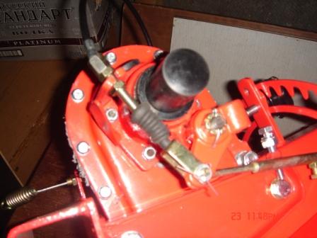

? http://www.mastercity.ru/uploads/thumbnails/55/ec/ec/mastercity_153d92725ff5310ad07e551b2ad656d2.jpeg
Внизу дверная пружина, прижимает стойку снизу ... (личная разработка-ноу-хау, не обращайте внимания, к сцеплению никакого отношения)

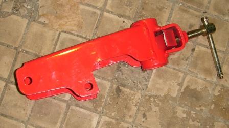

bugon: "Еще прикол сьемный металлический кожух крышки доступа ремня, внутри его есть подтормаживающая ремень резинка, приклеенная по китайски клеем . Так вот если эта резинка отваливаеться ремни тяги соответственно не подтормаживается и вы ох.еваете от того что вы заводите мотоблок и он начинает ехать с выключенным сцеплением!!!"
Чё за резинка? Вот крышка ремней: http://www.mastercity.ru/uploads/thumbnails/55/ed/00/mastercity_542cd390436d1abb0c227e9c51e161a5.jpeg

Таёжник, да нет там никакой резинки.Судя по Вашим фото и черному напылению на кожухе , ремни чем-то притормаживаются,возможно корпусом кожуха(нижняя его часть,на которой штыри),он двигается на болтах.Ну и конечно же ослабить натяжение ремней подвинув двигатель на раме ближе к коробке.Удачи!
