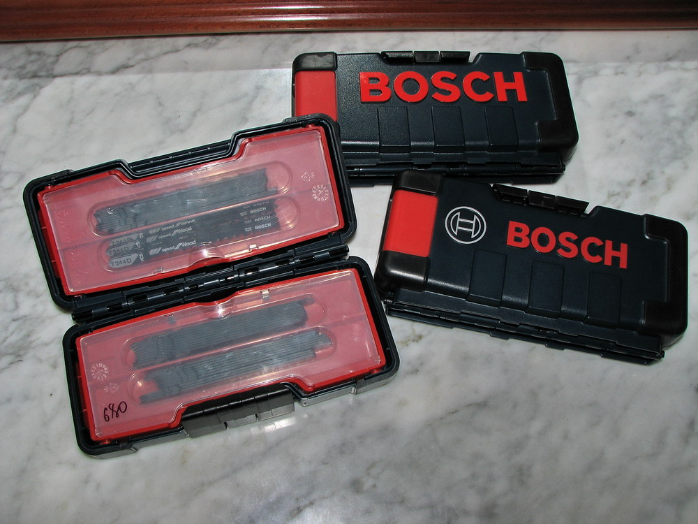

Homemaster написал : Какие наборы?
Мож такие? (фото). Правда, у нас они дороже, от 650 до 850-ти р в зависимости от пилок. Обычно в наборе четыре вида пилок по 10 шт каждого, всего- 40.
Упс... пока писал Zaurus уже ответил.:)

Zaurus написал : Понравился набор в котором 10 пилок, по две шт. для дерева мягкого и не очень, металла и еще что то.
Берите лучше метабовские пробники на три разных пилки . заодно и поимете что нужно. черные пилки как на фото быстро стачиваются.

Дмитрий Т написал : Мож такие? (фото). Правда, у нас они дороже, от 650 до 850-ти р в зависимости от пилок. Обычно в наборе четыре вида пилок по 10 шт каждого, всего- 40.
Вот именно такие боксы я хочу! У нас пока попадались по 900-1100р. Но пилки там обычные, ходовые-недорогие, так что цена велика, да и пилки такие есть в нужном количестве. Боксов только нет...:(

alex_k написал : черные пилки как на фото быстро стачиваются.
Если Вы говорите о моем фото, то Вы сильно ошибаетесь. Цвет пилки не говорит о ее долговечности, по крайней мере у боша. Черные пилки из набора- для чернового грубого прямого и криволинейного реза, в этом же наборе шлифованные- для чистового реза. Сталь одна HCS.

alex_k написал : Берите лучше метабовские пробники на три разных пилки . заодно и поимете что нужно.
У Боша тоже есть подобные, и у Вольфкрафта...
Дмитрий Т написал : Цвет пилки не говорит о ее долговечности
+1

Если распускать дрова, то можно брать и HCS c гиганстким зубом для любыхдругих примененний не без излишних вариантов берите биметалл(надgись bim) (для металла само собой HSS, хотя алюмний и биметалл нормально берет, для керамики соотв спецпилки) Биметалл превосходно режет стеклотекстолит дсп фанеру, дерево, пластик, некоторые цветметы вобщем все. Простая углеродка HCS умрет на первых см при пилении текстолита, а стоит всего раза в 2-3 дешевле ( при сроке службы в десятки раз меньше при применнении на чем либо кроме дерева причем чистого и мягкого) . Ну и надо ли это?

Solovushka написал : Ну и надо ли это?
Каждая пилка предназначена для определеного вида работ и если HCSэсом пилить текстолит, тогда смело можно сказать, что эти пилки гуано. Вы говорите об абсолюте, тогда может лучше НМ?:) Нержавейку можно резать.
Solovushka написал : а стоит всего раза в 2-3 дешевле
Это имеет значение. ИМХО.
