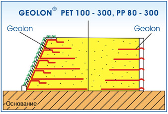

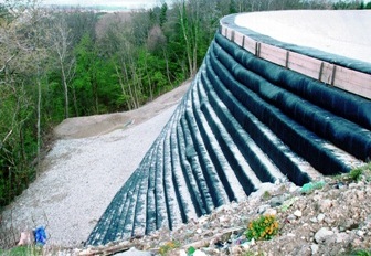

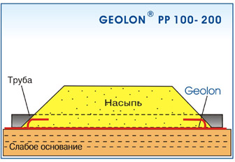

mxclub написал : А сейчас хотим положить на склон георешетки, которые используют для укрепления откосов при строительстве дорог.
если будете делать подпорные стенки около строений, терасс, площадок почитайте как укладывают геоткань. - сильно помогает от смещений грунта
вот здесь немного http://www.td-fnm.ru/geomat.htm и http://geolon.ru/geolon/?33
