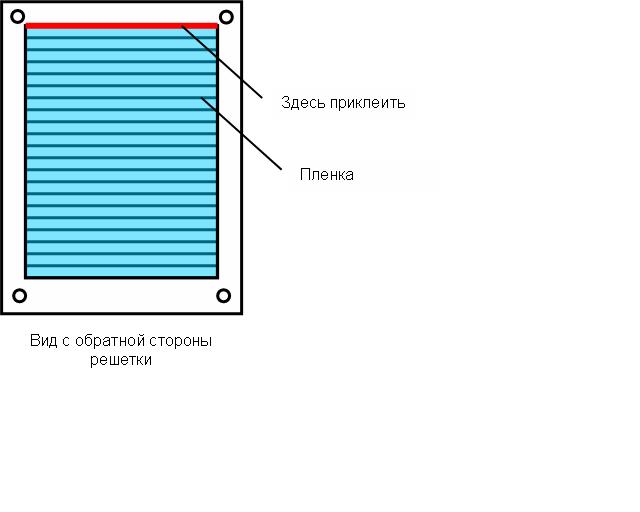

21.05.2009 в 13:05:45
2Lucka Советы с протягиванием гофры через ревизионные лючки - абсолютно правильные, но лично вами трудно осуществимые. Найти рукастых мальчиков можно на ближайшем строительном рынке, в палатке, торгующей вентиляционным оборудованием (отличительный признак - БЕЛЫЕ пластиковые трубы, алюминиевая гофра, решетки, угольники и пр. арматура для воздуховодов). Не путать с серыми - это для канализации :). Так вот, у продавца обычно есть телефоны мастеров (по крайней мере, в Москве это так). Еще вариант - договориться с теми, кто будет монтировать вытяжку. Если эти варианты не катят по какой-либо причине - начните с малого. Купите обычную пластиковую вентиляционную решетку. Прорежьте под нее дырку в коробе (как - писали выше). Прикрепите (приклейте) с обратной стороны кусок пластиковой пленки, перекрывающей жалюзи решетки. Идеально - от нового пластикового ХРУСТЯЩЕГО (не мягкого) пакета. Поставвьте решетку в короб пленкой ВНУТРЬ. ВСЁ - решетка с обратным клапаном готова :). При включении вытяжки давлением воздуха внутри короба пленка прижимается к решетке, не давая воздуху выходить обратно на кухню. При выключении вытяжки за счет естественной тяги пленка током воздуха отгибается от решетки, обеспечивая естественную вентиляцию. ВАЖНО - этот вариант ТОЛЬКО БЕЗ ПРОТЯГИВАНИЯ ГОФРЫ ЧЕРЕЗ КОРОБ!
