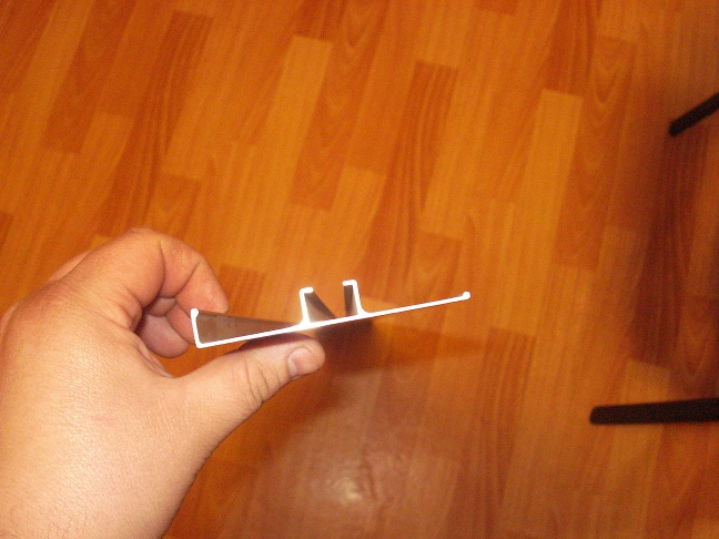

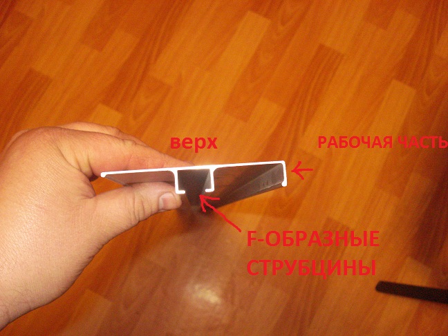

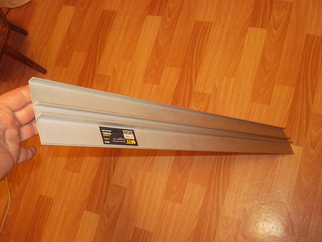

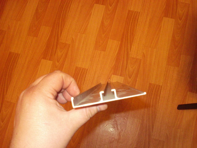

Саша , купил сегодня хреновину......ммммммм............Короче официально обзывается Гладилкой . Реально метровый кусок прямого профиля . Качество вполне . Фитовский . Буду шину маздрячить . Ширина 95мм , высота 14мм . Довольно жёсткий . Можно профилями вверх использовать , а можно и профилями вниз ( крепить F-образными струбцинами через Т-образный профиль ) , и вести вдоль Г-образной части профиля - он весьма жёсткий . Толщина профиля в разных местах по-разному - 1,4 -1,6мм .

Мишань, а мысль интересная !! :)

_maximus_ написал : а мысль интересная
только получится в итоге KWB
