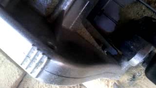

Вот новое кино: http://youtu.be/GQ88sCmnla4 Извините что не долгое - одной рукой пилить капец как трудно. Попался таки участок такой. Картинку можете не смотреть. Здесь пациент зафиксирован, не качается, циркулярка лежит на нем всей подошвой, рез прямой без уводов. В общем то можете сами судить по тому, как легко она раскрутилась.
Вставлю сюда. MOV00010
еще раз перепроверился - восьмерка из за фланца внутреннего, не шпинделя, не диска - именно фланца. кстати я тут не говорил - с завода он имел вмятину снаружи, из за которой на привалочной плоскости образовался расклеп, надфилем было удалено, при первом провороте диска был обнаружен еще один расклеп рядом с первым - тоже было зачищено, от расклепов воспоминаний не осталось, кроме царапин от надфиля, а фланец таки восьмерку дает. Исправить его мне врядли получится, 0,3мм на диске на фланце превращаются в считаные сотки, целенаправленно я их шлефонуть не смогу (шлифовать как мне кажется надо плоскость к подшипнику) а пальцем в небо.... сомнительные результаты даст... Особо не переживаю, т.к. фланцы надо иметь в запас.

VPV написал : еще раз перепроверился - восьмерка из за фланца внутреннего
... как Вы мыслите, сколько должна быть восьмерка на фланце, чтобы на зубе стало 0,3мм?
