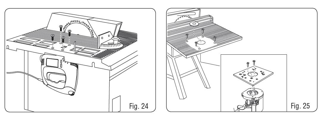

sanya1965 написал : по шаблону да 16мм? и что останется от конфигурации шаблона? мне нужна такая на 12х50мм и именно с верхним подшипником.
не уловил проблемы с шаблоном фреза 16*60
16 диаметр 60 мм длина режущей кромки + сверху подшипник.
ADM05 написал : Другой фрезер - это фрезер производства Интерскол? Или другой фирмы?
так сложилось что у всех фрезеров интерскол , унаследованных от Freud разные посадочные места для крепления в стол .
соответственно универсальная пластина получается как после выстрела картечью -вся в дырочку
В станке предусматривалась промежуточное пластина , чтобы не дырявить столешницу и облегчить установку , юстировку

alex_k написал : В станке предусматривалась промежуточное пластина , чтобы не дырявить столешницу и облегчить установку , юстировку
Замысел хороший. Плохо, что до сих пор не реализован. Я не встречал у Интерскола такой пластины. Ни на фирменном сайте, ни в каталогах. Но ничего, изладим сами.

Pereplet54 написал : Я не встречал у Интерскола такой пластины. Ни на фирменном сайте, ни в каталогах.
Ну теперь они точно знают как задумывалось конструкторами крепить фрезер к столешнице станка
