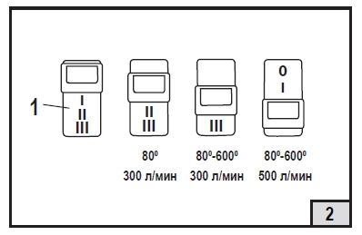

Mutru4 написал : Я еще раз объясняю: "жопка" (регулятор) выкручен на максимум, на самой высокой обдувке (500 литров) спираль раскаляется, стоит только переключить на 300 сразу спираль остывает.
Видимо сделано так,чтоб спираль не сгорела на малом обдуве,дольше проработает,наверное этого требует техника безопасности.:)

Serg написал : Так и задумано.
Хрень какая-то.... получается максимум температуры и обдува на одной ступени из двух....
Alexandr-Mur написал : Видимо сделано так,чтоб спираль не сгорела на малом обдуве
Теоретик? Юзеру пофиг, когда сгорит, мне например свинец плавить надо на малом обдуве (заметьте 300 литров- это не так уж и мало) Бошевский 660 на раз с этим справляется.
Alexandr-Mur написал : дольше проработает
еще раз- Вы теоретик, бортовский фен (аналогичные ступени) на малом обдуве шпарит уже не один год с красной спиралью.
Alexandr-Mur написал : наверное этого требует техника безопасности.
Трижды теоретиГ, при чем ТБ?

Mutru4, картинка из Руководства ФЭ-2000 с буковкой Э Вас удивит...

rem273, не совсем понял, чем удивит (больше удивляет описание на офф сайте). по Вашей картинке так и есть как и предполагал- регулировка от 80-600 градусов на любой из двух ступеней обдува (300/500 л), которые различаются только расходом воздуха. просто фен от борта греет сильней на меньшем обдуве и спираль видно как накаляется на обеих ступенях.

Mutru4 написал : не совсем понял, чем удивит
А меня удивило: есть фен ФЭ-2000 (у Вас именно он, я так понял) и есть ФЭ-2000Э (картинку режимов работы которого я дал) - по разному они работают.

rem273 написал : А меня удивило: есть фен ФЭ-2000 (у Вас именно он, я так понял)
да, он.
rem273 написал : и есть ФЭ-2000Э (картинку режимов работы которого я дал) - по разному они работают.
в чем разница?

Alexandr-Mur написал : Видимо сделано так,чтоб спираль не сгорела на малом обдуве,дольше проработает,наверное этого требует техника безопасности.:)
косвенно Вы правы. для работы фена с большой температурой и малым потоком надо ставить спираль из тугоплавких металлов (вольфрам, ванадий и т.п.). такие сменные спирали ставят в проф. термовоздуходувки с гарантией их работы 800 часов (у Штайнеля это HL4000, HL5000). но спирали из тугоплавких металлов на китайских помойках не валяются, а в закупке стОят весьма серьезных денег. поэтому фены недорогой ценовой группы производят с дешевыми спиралями с принудительным ограничением нагрева в зависимости от потока (расхода) воздуха. для плавления свинца, олова и т.п. удобнее применять газовые пропановые горелки, которые для этого и выпускаются.

Mutru4 написал : в чем разница?
Ну так Ваш же, без "Э" не даёт 600 град. при малом потоке...

sanya1965 написал : поэтому фены недорогой ценовой группы производят с дешевыми спиралями с принудительным ограничением нагрева в зависимости от потока (расхода) воздуха.
sanya1965, так аналог бортовсого фена щас за 500 р можно взять, и горят кстати быстрее (выходят из строя) не спирали нагрева, а спиральки, питающие движки.
sanya1965 написал : для плавления свинца, олова и т.п. удобнее применять газовые пропановые горелки, которые для этого и выпускаются
и горелки есть и не в одном экземпляре, но мне УДОБНЕЕ небольшую порция свинца для закидушки расплавить феном, который под рукой и не надо тащиться за балоном и горелкой, да и газ в баллоне имеет свойство иногда заканчиваться.
