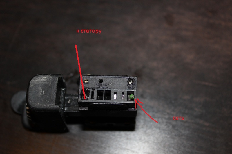

витаон написал : Есть старый перф 550 вт ещё 2005года ижевский, сейчас байкал помоему его фигачит http://optimel.narod.ru/inter/p25.html крякнулась кнопка , старая и новая китаёзная верх где у них реверс одинаков , а вот низ почему то у новой выводов больше, не понятно куда что пхать , мож у кого есть принципиальная схемка . или фото проводов или мануал сервис?

это конечно хорошо только кнопки могут по нумерациям и не совпапдать,хотелось бы именно на интеровскую взглянуть

Ahfyrtyintqy написал : выводов больше, не понятно куда что пхать , мож у кого есть принципиальная схемка . или фото проводов или мануал сервис?
берем мультиметр и прозваниваем. с отжатой кнопкой звенеть не должно, то бишь контакт разомкнут. с нажатой верхние контакты должны звониться(на кз) с нижними, но приэтом нижняя пара не должна звенеть между собой, так же как и верхня. если все так, то провода от шнура подключаем в нижнию пару, а от дрели вверхнию пару.

legrand81 написал : о провода от шнура подключаем в нижнию пару
нет там было совсем по другому в нижний включался только 1 провод от сети, в 2 же контакт снизу включался вывод статора одной из его обмоток в новой же звонятсЯ и совсем под другими номерами

02.02.2013 в 15:32:10
всё разобрался это походу просто транзитные клемы типа чтобы 2 провода соединять. они звонятся наглухо
