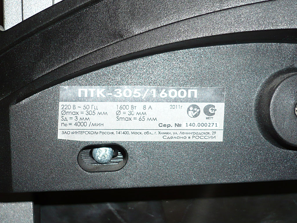

В наличии две пилы - обе 2011 года. Одна несколько пострадавшая - срезана ось тяги, расколот пластиковый защитный кожух, скол на зубе пильного диска, сорванные крепления на верхнем столе, некомплект. Без проблем - везём вторую, недельку подождать надо.

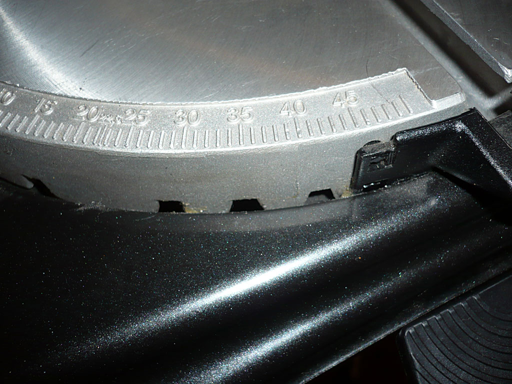

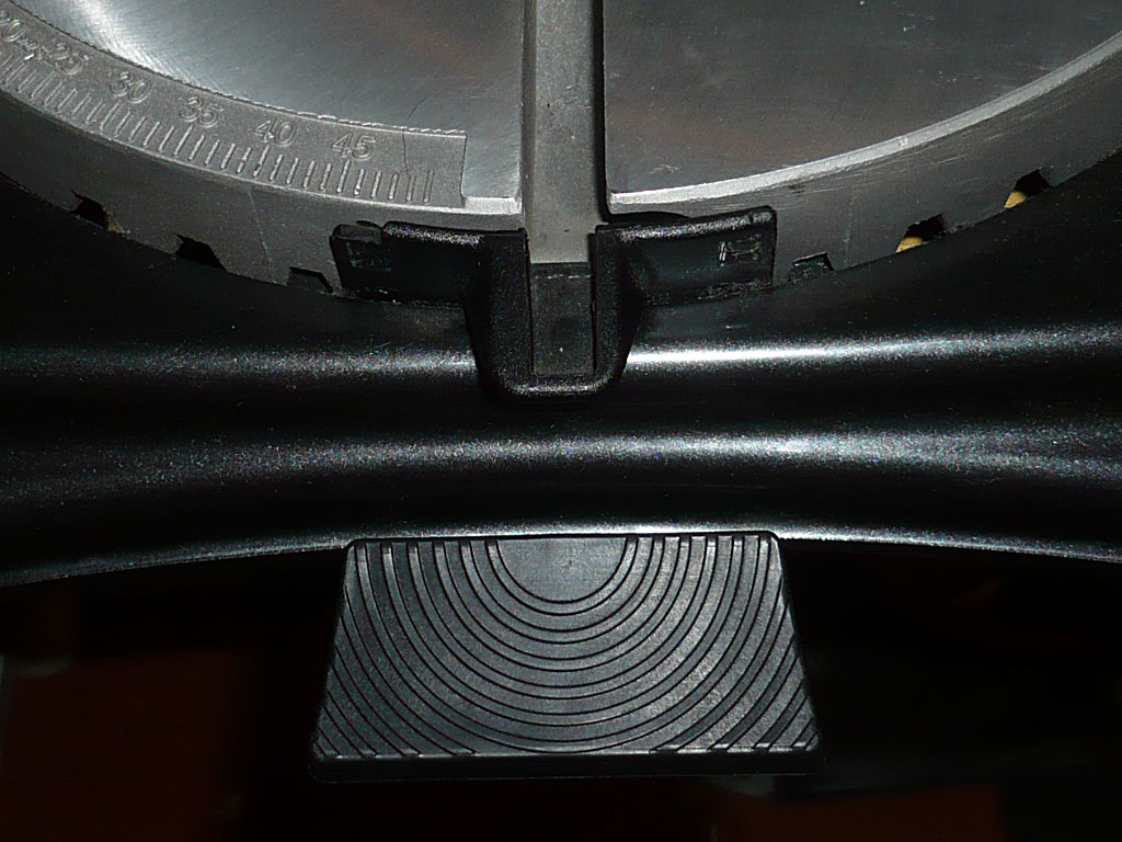

По приезду оказывается, что пила имеет несколько иную конструкцию станины. У первой фиксация поворотного стола осуществляется обычным фиксатором простой и надёжной конструкции - подпружиненная педалька управляет перемещением пальца, конический конец которого фиксируется в пазах поворотного стола. Всё супер - нажал педальку, повернул стол, опустил педальку, поймал щелчок фиксатора, качнул голову для надёжности и всё.
Со второй пилой всё по-другому. Чей-то "гениальный" разум придумал такой механизм. Поворотный стол жёстко не фиксируется, приложив некоторое поворотное усилие стол со щечками перемещается по фиксированным отметкам. Причём при щелчке жёстко не встаёт - самозаклинивание, как в первом случае, отсутствует, а требуется несколько раз качнуть голову в стороны, пока фиксатор окончательно не попадёт на своё место. Хотя и существует дополнительный резьбовой фиксатор (на мой взгляд довольно неудачной конструкции), такой способ установки угла доверия у меня не вызывает никакого и проверять желания нет.

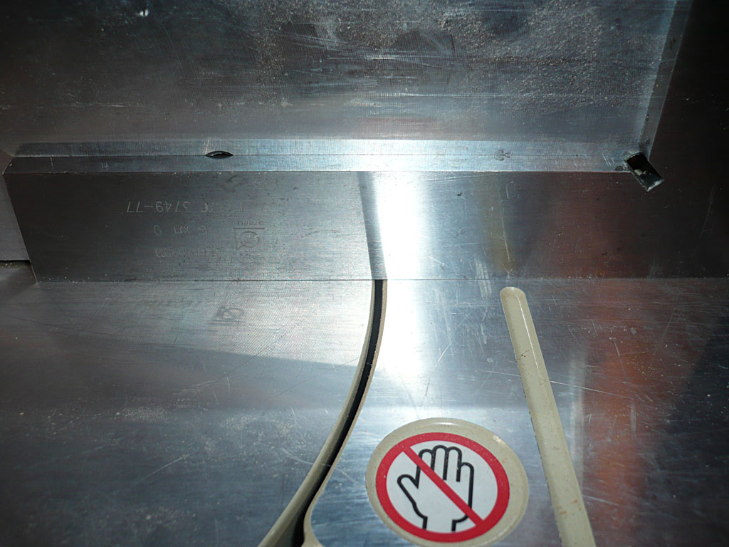

На месте необходимо провести тщательное исследование агрегата, так как история с ним вышла мутноватая. Проверим углы, крепёж, то-сё...

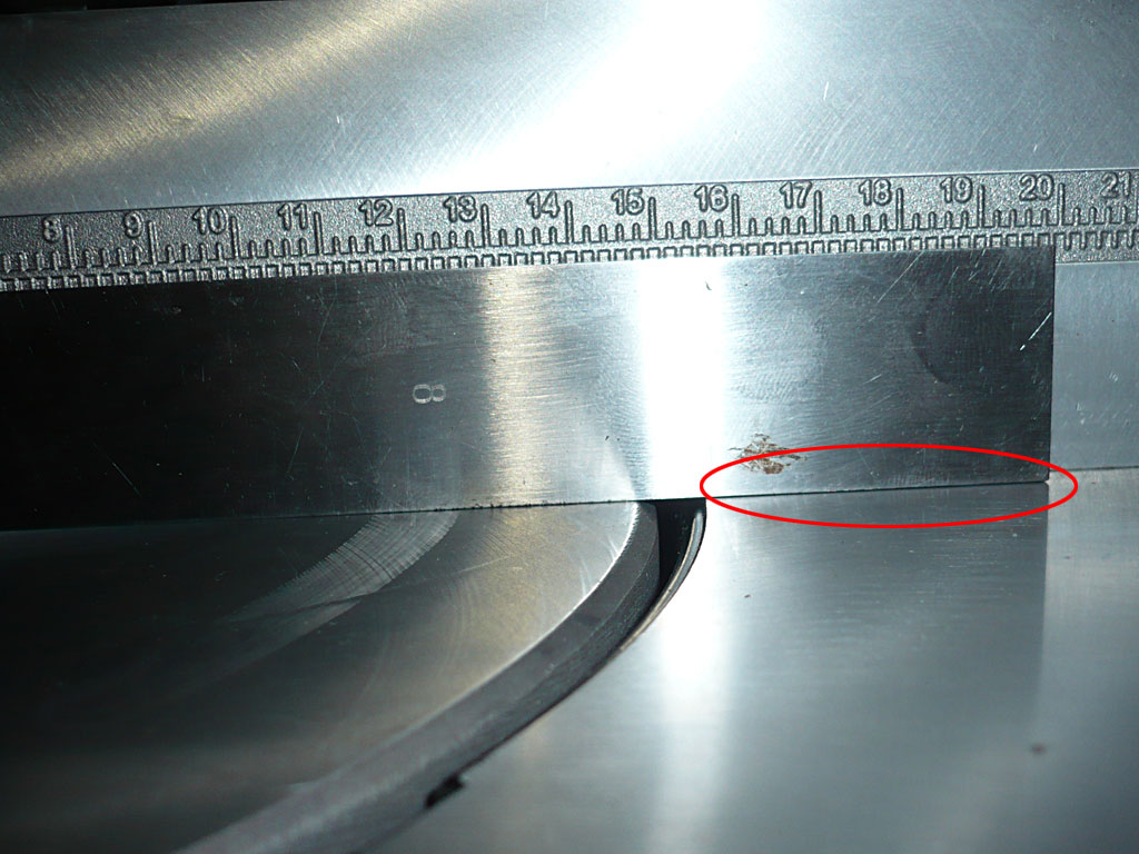

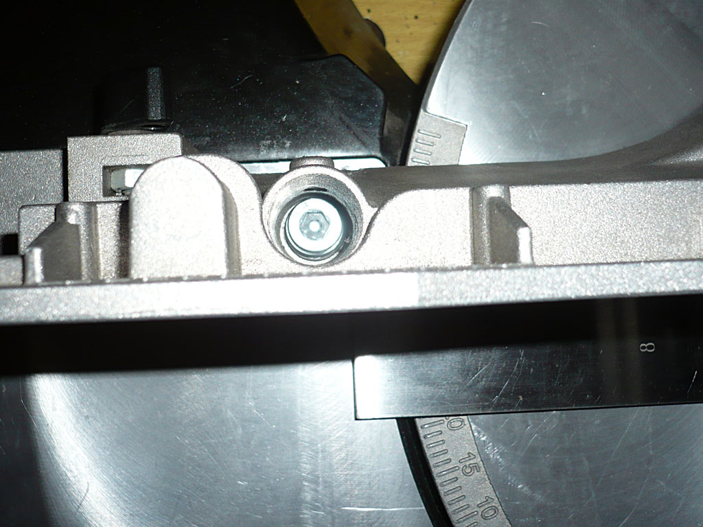

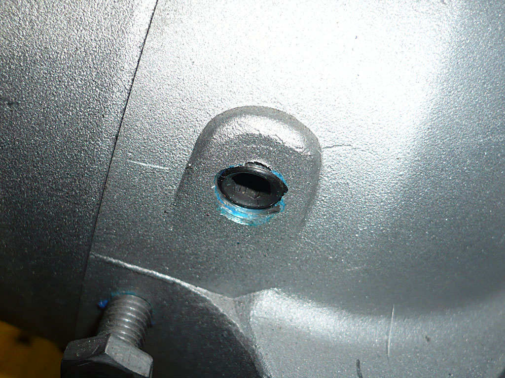

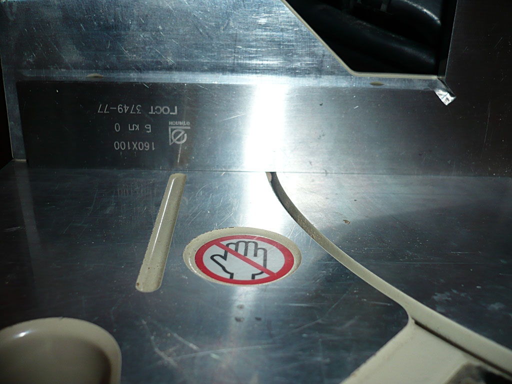

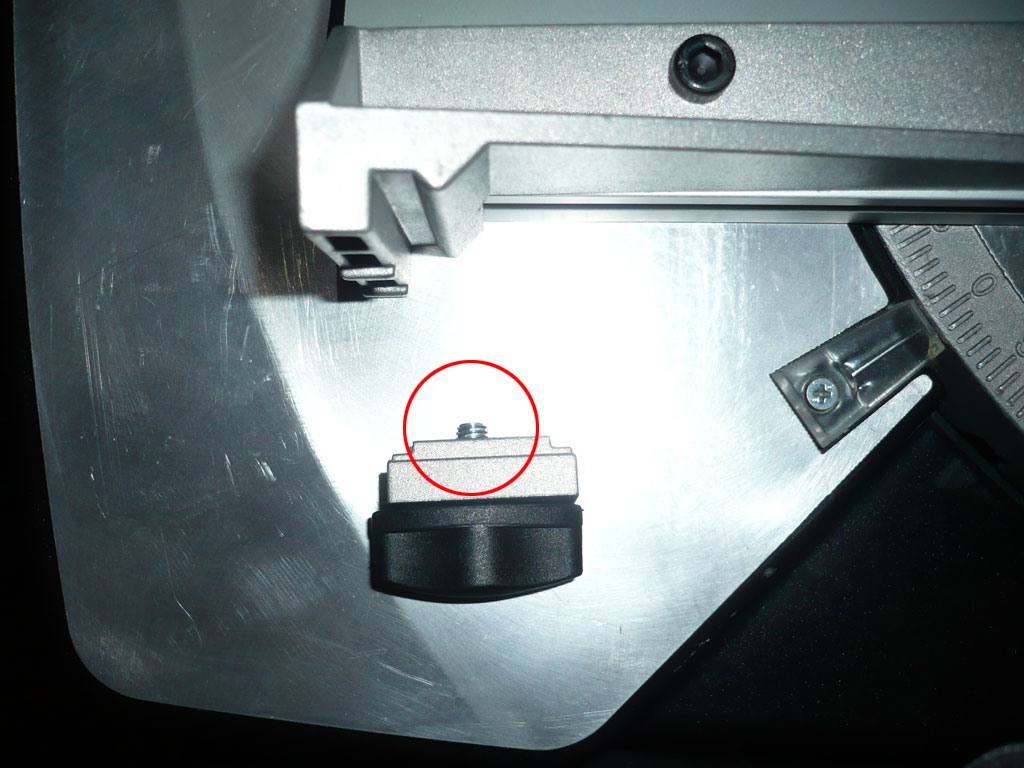

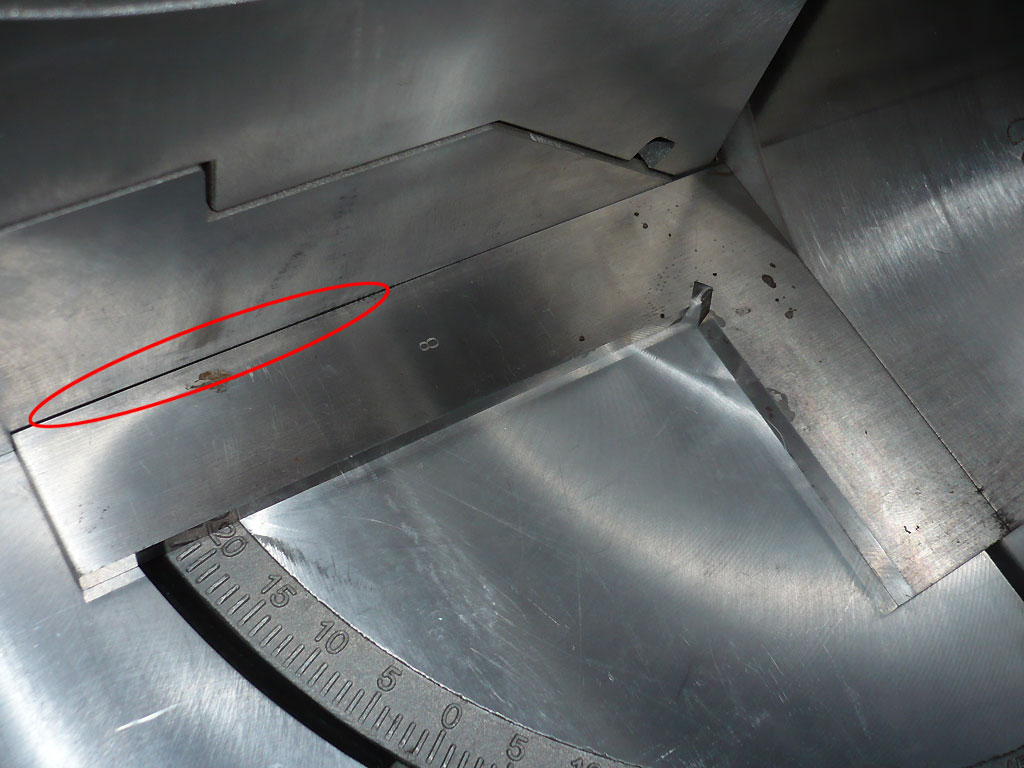

Достаём поверочный угольничек 160х100 кл 0 ГОСТ 3749-77 и первым делом - прямой угол по горизонтали. Угла нет. Не беда - процедура описана в инструкции и является штатным мероприятием, требуемые ключики имеются. Первый шок - прямой угол выставить невозможно. В принципе дальше можно и не смотреть: пилу - на помойку.

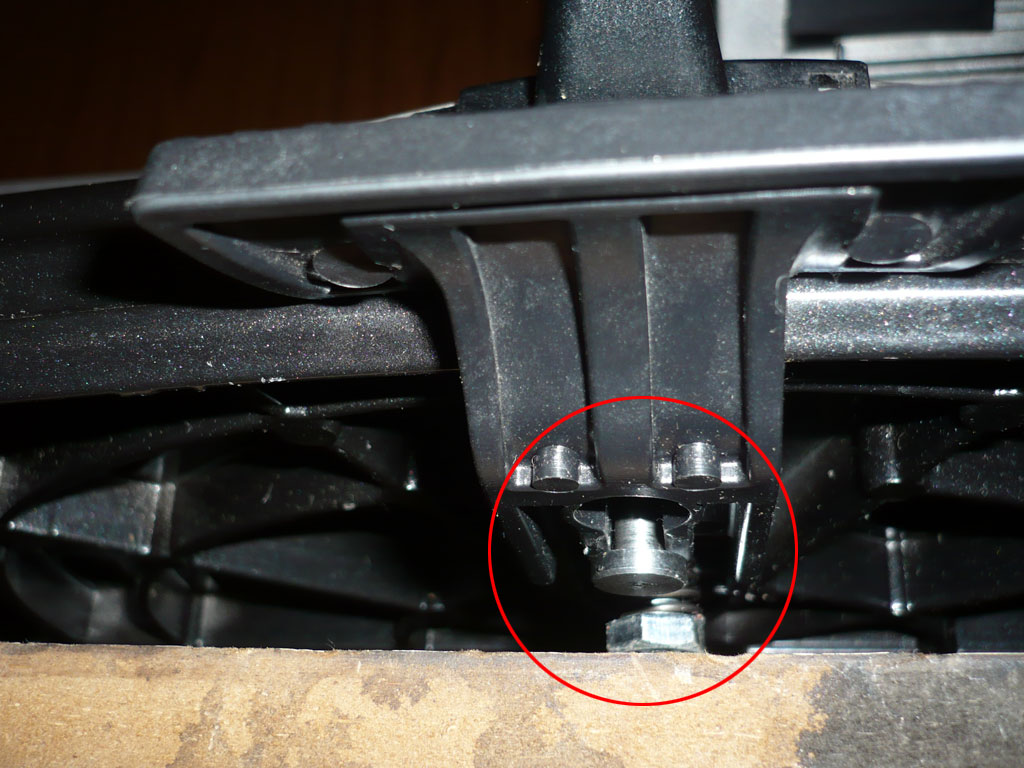

На первой картинке - угольник лежит при крайнем положении фиксирующего винта, который видно на второй картинке. Выкрутив винт вообще угол настроить удаётся, то тогда не вворачивается сам винт. На угол влияют ещё как минимум два фактора - механизм фиксации поворотного стола и крепление оси диска. Но там вроде без аномалий. Мой вывод - брак нижнего упора или станины.

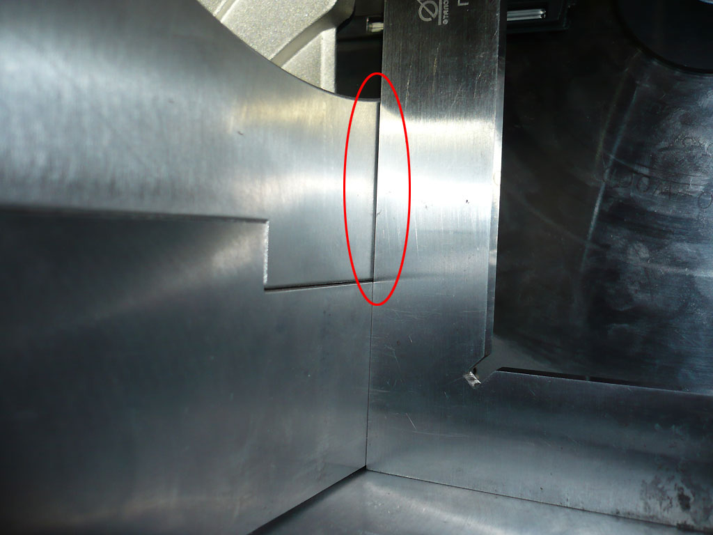

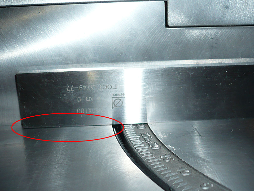

Ладно, второй фактор - совпадение плоскостей станины и поворотного стола. Опять попадос - стол выше станины.
Справа зазор поменьше, но стук при покачивании угольника не даст соврать. Ну а слева - вообще криминал. Напомню, что на торцовке, чтобы собрать рамочку, нам нужно ловить минутки. Вообще это удивительно, ибо я всегда полагал, что стол и станина обрабатываются в сборе и таких косяков быть не должно. Вот, для примера, моя Макитка - абсолютное прилегание угольника:
Опять этот косяк выводит аппарат из разряда точных инструментов. Снимать стол и выяснять что там не срослось не буду, конечно.

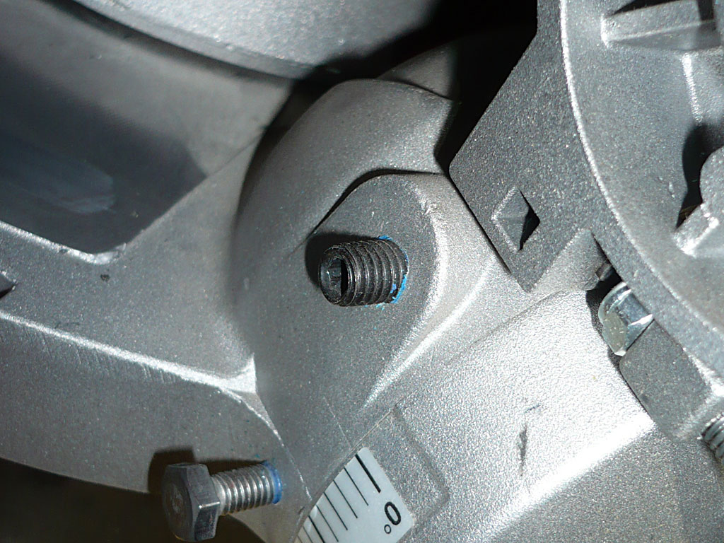

Подстроечный винт, отвечающий за прямой угол, посаженный на фиксатор резьбы:
Настораживает почти крайнее положение в котором он находится. Но покрутить мне его не удалось - поворачиваться не захотел, а чрезмерных усилий я прикладывать не стал. Возможно он вполне исправит положение с углом. Но смысла упираться и что-то регулировать я уже не вижу.
Для сравнения подстроечный винт слева, отвечающий за наклон головы на 45 град:

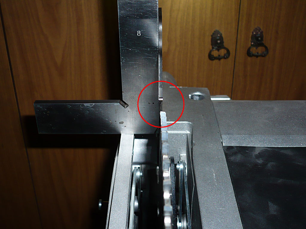

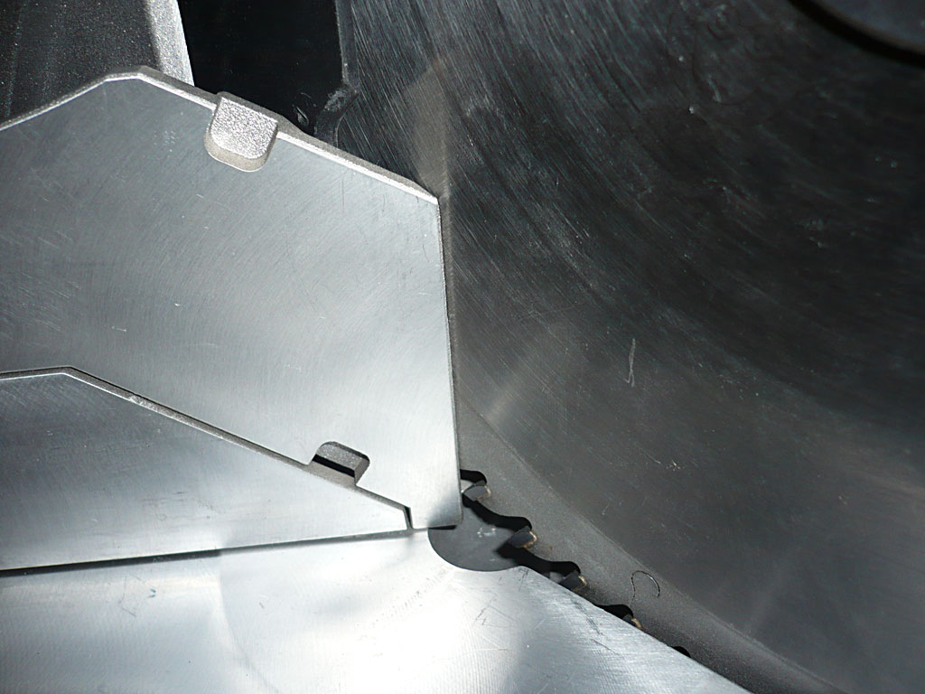

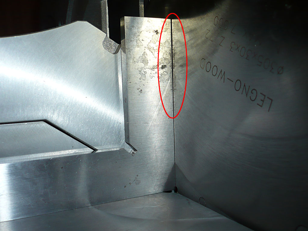

Расклинивающий нож:
Видно, что плоскости диска и ножа не совпадают. Причём сам нож ровный - угольник не даст соврать. И походу стоит криво - в месте крепления он вполне себе по центру диска.

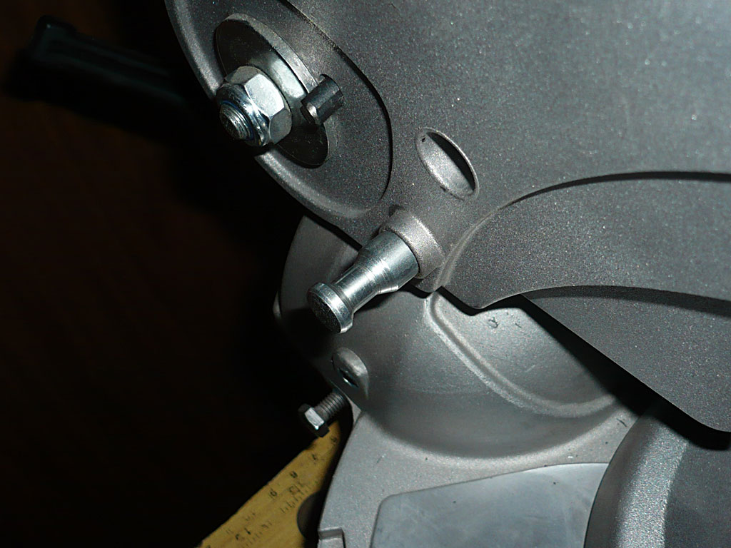

Стопор головы, должен фиксировать пилу в транспортном положении:
Но люфт в стопоре такой, что зафиксированная, голова ещё имеет возможность "кивать" порядка сантиметра (у Макиты, допустим, и пары мм не наберётся). При этом сам стопор перекашивает в запёртом состоянии. То есть при транспортировке, да и каждый раз фиксируя голову, отверстие под стопор возможно будет разбиваться.

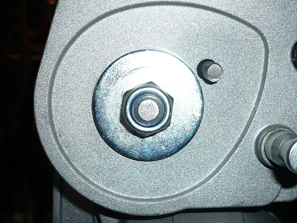

Шайба оси, на которой "кивает" голова:
На мой взгляд имеет какой-то нездоровый эксцентриситет. Но мелочь, конечно же, поэтому идёт последним пунктом.

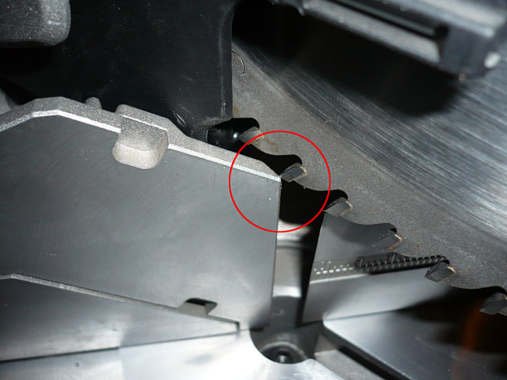

Я всё о наболевшем. Ещё один серьёзный косяк нашёл:
При повороте головы вправо диск переклинивает дополнительным упором начиная с 40 град. Дополнительный упор - расходник, который нужно прирезать по месту?
Короче, очередной раз за грош пятаков набрать не получилось.
