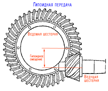

Serg написал : На этих инструментах нет редукторов.
Ух-ты! И давно гипоид перестал быть в т.ч. редуктором? :)
Регистрация: 13.03.2006
Сообщений: 28328
27.03.2013 в 01:21:37
Gold_eggs написал : Ух-ты! И давно гипоид перестал быть в т.ч. редуктором?
Не путаете? В каком инструменте именно такая передача?

Superrat73 написал : Э... поправьте дурака, но УШМ без редуктора - это такое ноу-хау, что будь оно осуществлено ИСом - я бы уже растянулся перед офисом Интерскола, бил бы лбом землю, посыпал голову пеплом и слёзно умолял бы простить еретика
Паша, тебя за язык никто не тянул :) я видео сниму, на ютуб выложим :) передача в машинке, которую показывают - ременная.
Gold_eggs написал : И давно гипоид перестал быть в т.ч. редуктором?
При чем здесь гипоидные передачи?
Specky написал : Пила пока не уехал, контакты предоставлю. В свою очередь мне бы тоже хотелось заполучить контакты и иметь возможность общаться с представителем сервиса.
Отправляют в сервис при нашем представительстве?
Alex___dr написал : В каком инструменте именно такая передача?
В заднеприводных автомобилях обычно.

Serg написал : передача в машинке, которую показывают - ременная.
Это получается поперечное расположение двигателя? Он получается коротенький толстячок, что бы засчет диаметра ротора увеличить или инерцию или момент (университетов не кончали, не знаю как правильно назвать)? А ременная передача уменьшает шум и удешевляет систему против заклинивания диска? Ушмка еще по идее и короче должна стать. Я примерно правильно рассуждаю? :o
