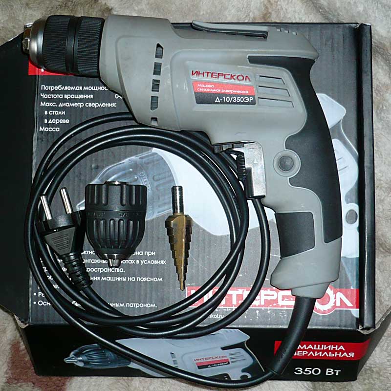

Specky написал : увеличивал дырочки с 4мм до 6мм, глубина сверления - 2мм, сверло ещё сразу делает фаску 1мм
Это просто смешная нагрузка для дрели.
Specky написал : Кстати за патрон. Хоспидя, ну зачем такое ставить?
Вообще, читая это у меня возникает желание увидеть фотографию дрели, может действительно не наша - я неоднократно работал этой дрелью, штатный патрон сверла зажимает нормально, не ROHM, конечно, но вполне достойный. Вы старый патрон не выкинули? Можете сфотографировать дрель и старый патрон, желательно, чтобы фото было четким.
Specky написал : Правда патрон в половину дрели обошёлся.
Specky написал : чё это он контрафактный? гарантийник, все дела
Фото нужно. Не гарантийника, его напечатать не сложно.

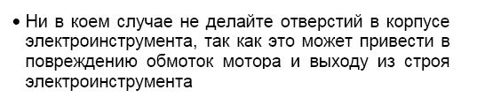

Felisatti для фрезера RF30/750 в инструкции предостерегает: не делайте отверстия в корпусе электроинструмента...
Народ, видимо, так ничего и не понял, опять за своё, поэтому для RF55/1000 Felisatti уже просто просит: ни в коем случае не делайте отверстий в корпусе электроинструмента...:)

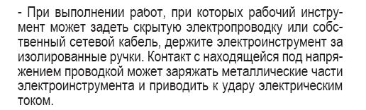

А вот перечитал инструкцию на безударную DF10/350... Две цитаты:
Шутка. :) Пятница.

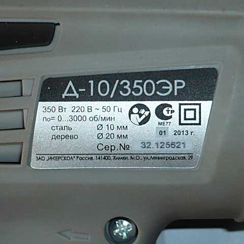

Serg написал : Вообще, читая это у меня возникает желание увидеть фотографию дрели, может действительно не наша
У меня нет сомнений в подлинности машинки. Вот фотки со всеми патронами и тем сверлом:
Serg написал : штатный патрон сверла зажимает нормально, не ROHM, конечно, но вполне достойный
Да ладно, у меня на работе шур хитачи ровно с таким харвестом, уже сколько лет как периодически беру дырку просверлить - никогда он нормально ничего не зажимал. До 3мм по металлу - нормально, 4мм - 50/50, что на выходе подорвёт, а выше - уже практически гарантия проворота. Вот приходится по 1мм диаметр сверла увеличивать и с обратной стороны фаску снимать. И эта, стартовое отверстие 2-2,5мм я всегда делаю. Тот который сейчас поставил до 6мм точно от руки может нормально зажать - насечки позволяют и трещётка есть, на крайний случай - шестигранник под ключ имеется. Хотя более 6мм и не помышляю этой дрелью металл сверлить.
