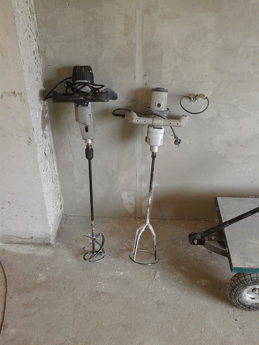

Serg,Ещё раз спасибо ! Семейство воссоединилось :)

Арс Ди Коль написал : Ещё раз спасибо ! Семейство воссоединилось
Удачной работы и будут вопросы - обращайтесь.
