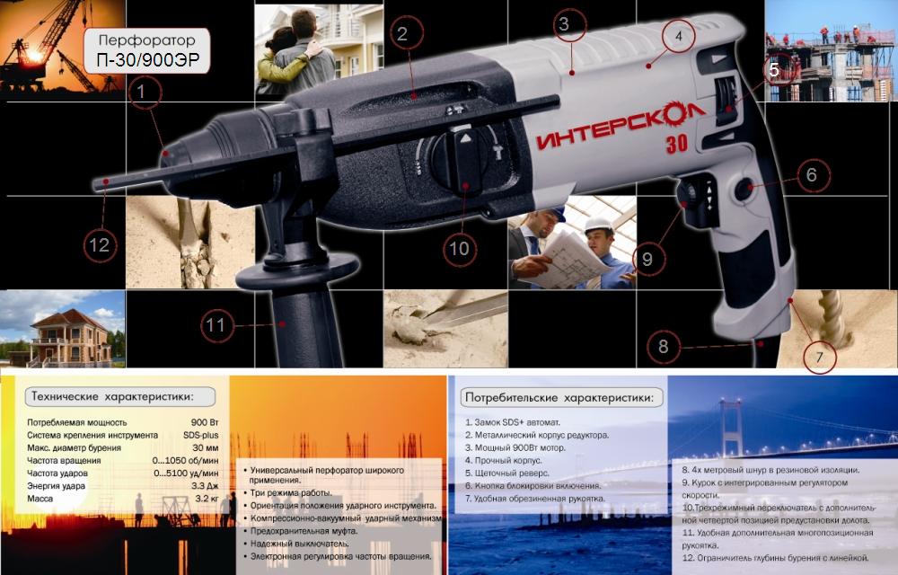

Serg написал : П-710ЭР - не подходит для работы коронкой по бетону. А вот новый П-30/900ЭР, который начнет продаваться в этом месяце - вполне подходит. 68мм коронкой по бетону - нормально, без оббуривания.

Serg, можно поподробней про новый перфоратор?

А где Вы спрашивали? Ссылку на вопрос можно? Я обычно отвечаю на такие вопросы однозначно. Да и в паспорте П-710ЭР не документирована возможность работы коронками по бетону.
Новый перфоратор - см аттач.

По цене не соориентируете этого перфоратора?

Serg написал : новый П-30/900ЭР, который начнет продаваться в этом месяце - вполне подходит. 68мм коронкой по бетону - нормально, без оббуривания.
В бетоне? Разве это не задачи для SDS-max машин? :)
Serg написал : Новый перфоратор - см аттач.
Ну какие тут подрозетники? Да еще и в бетоне... Неужто в документации прописали? :)

R_C написал : По цене не соориентируете этого перфоратора?
Пока нет, но уже скоро.
Kvost написал : Разве это не задачи для SDS-max машин?
68 коронка - мощность-то почти киловатт. Общеизвестно, что машины с такой мощностью могут использоваться для проделывания небольшой коронкой отверстий для подрозетников.
Kvost написал : Ну какие тут подрозетники? Да еще и в бетоне...
Что, шар хрустальный откопали? :)
Или расстроились, что не нашли аналогов у вашей любимой Макиты? ;)
Перфоратор - хорош, металлический корпус редуктора позволяет выдерживать повышенные нагрузки.
