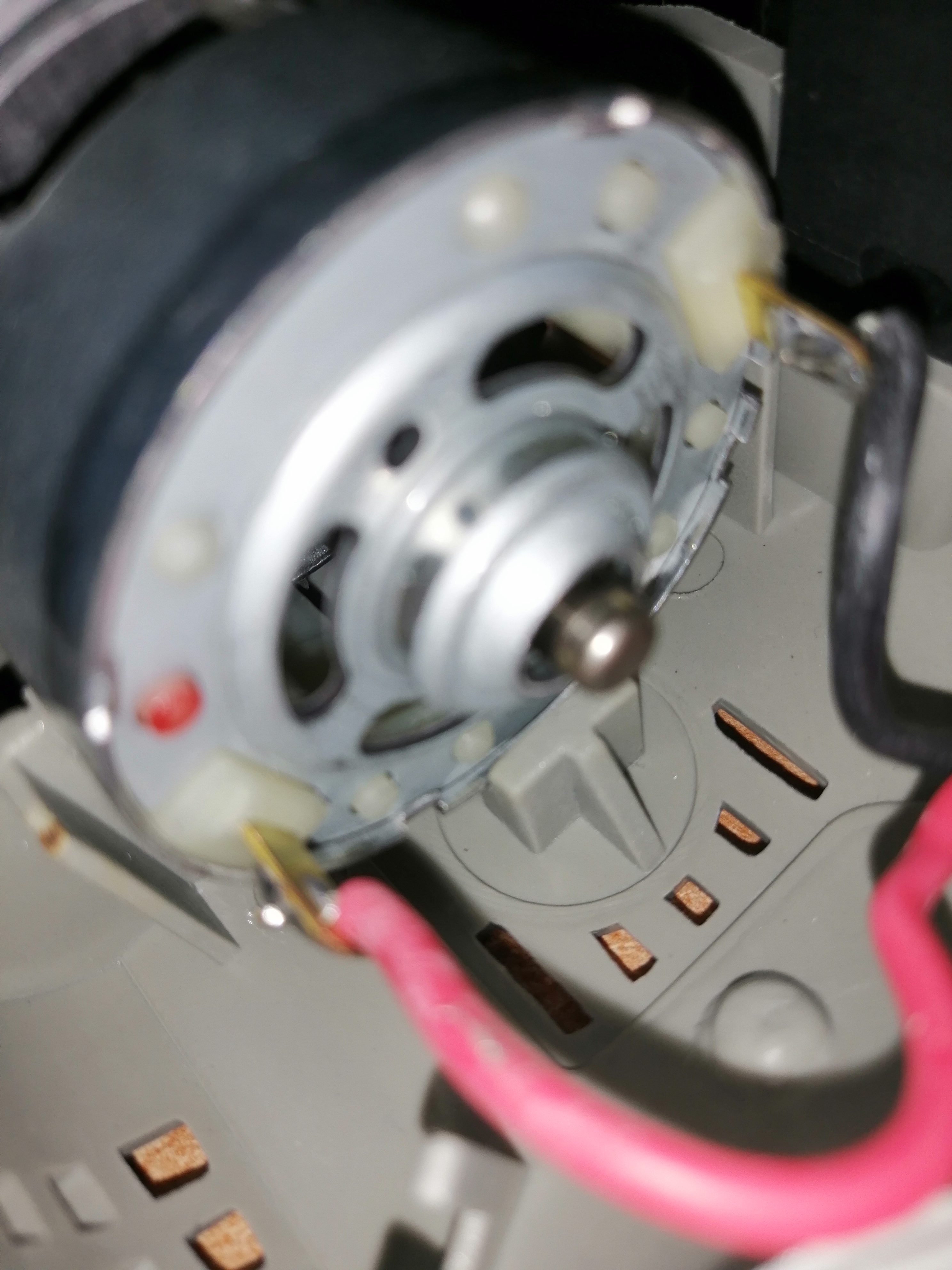

как видно на фото, кнопка физически присутствует только одна, у фелисатти второй кнопкой принудительно включалась подсветка.

На фото прототип, вот кстати цитата с мастер-форума, из статьи "осень-зима 2017" Но нельзя сказать, что «взяли перфоратор, прицепили к нему аккумулятор — получили новую модель». Различий между ними много: другая конструкция выключателя, реверса, щёточного узла (щётки тут, кстати, можно поменять без разборки инструмента) Кстати "МСТ" нифига не работает, ни через NFC , ни через серийник. P.S. покупал в официальном магазине, а гарантийник приехал не заполненый, браво!

Sfei написал: Например он не имеет съёмных щёток, на фото видно где стоит двигатель, и где должны были быть щётки.
На фото видно, что нет отверстий для съемных щеток.

Serg написал: На фото видно, что нет отверстий для съемных щеток.
Как видно на фото, изначально съёмные щётки планировались, в статье также есть об этом упоминание, то что их нет я и сам прекрасно вижу, также я вижу сколько осталось места в "моторном блоке". Двигатель со съёмными щётками был крупнее.

Sfei написал: Как видно на фото, изначально съёмные щётки планировались, в статье также есть об этом упоминание, то что их нет я и сам прекрасно вижу, также я вижу сколько осталось места в "моторном блоке". Двигатель со съёмными щётками был крупнее.
Насчет двигатель крупнее - это вопрос, корпусные детали не менялись. Да, изначально щетки подразумевались сменные, потом поменяли, это произошло примерно полгода назад.
