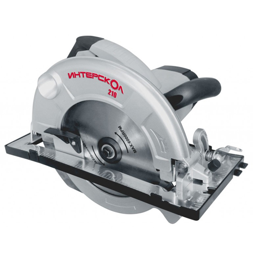

Serg написал : Внешний вид может несколько отличаться, поскольку как раз сейчас в продажу вводится обновленная линейка, с накладкой на платформу, позволяющей пилить по шине.
посмотрел фото из новой линейки пил вопрос по накладке от новой модели ДП-210/1900 М
на старое исполнение ДП-1900 она встанет. ??? когда появятся в продаже шины и какая примерная стоимость .?

alex_k написал : когда появятся в продаже шины и какая примерная стоимость .?
Пока ничего сказать не могу.
