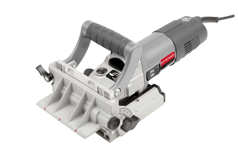

уважаемый Solace, не могли бы вы поподробнее про перекос сообщить? относительно чего там перекос - лучше на картинке если можно. И как измеряли? Штангенциркулем?
Solace
Solace
Регистрация: 26.05.2010
Сообщений: 317
09.03.2011 в 13:24:41
middleman Про перекос обьясню так: Задача фрезера сделать два отверстия, параллельно верхней плоскости доски. Параллельность достигается поворотным упором. Так вот, было сразу подмечено, что отверстия получаются на разном расстоянии от плоскости доски. Если смотреть картинку, к примеру эту то на левой-нижней картинке отверстия получатся не-параллельно нижней плоскости
Далее, померял штангенциркулем сам фрезер - налицо перекос. В принципе, это видно даже на глаз, когда смотришь на инструмент со стороны фрез.

Solace написал : Про перекос обьясню так
то есть подьемный упор непараллелен плоскости в которой находятся фрезы? Если делать отверстия под шканты в торец заготовки то они будут не на одной оси? Жаль что не сделали фото, было бы понятнее.Сам облизываюсь на данный аппарат. Уникальная цена вообщем-то. Или ИС за 8 или мафел за 40.
Solace
Solace
Сообщений: 317
09.03.2011 в 16:13:49
middleman написал : Или ИС за 8 или мафел за 40.
... или домино (фестул) за 38.100р (в комплекте с фрезами, удлиннительными упорами, дюбелями и ящиком), тоже облизываюсь. Правда, в домино (про мафел не знаю) фреза еще может двигаеться так, что выбирает не два отверстия, а прямоугольник, подо что есть соотв. дюбеля. В ИС само собой - просто два отверстия, без доп. фрез, дюбелей, удлиннителей и ящика, но - за 7.500р =) Про перекос вы поняли правильно.

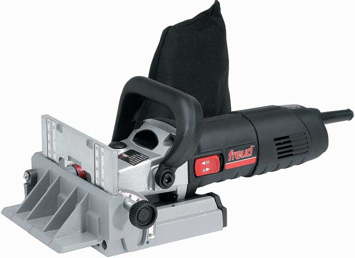

p.s. кстати у мафела конструкция лучше - траспортир, который работает также и как фиксатор, с двух сторон от поворотного упора - лучше жесткость. У ИСовского фрезера и домино траспортир только с одной стороны; в рез-те у ИС наблюдается небольшой люфт поворотного упора (в домино почемуто этого нет)
alex_k
alex_k
Сообщений: 9182
09.03.2011 в 18:10:26
Solace написал : У ИСовского фрезера и домино траспортир только с одной стороны; в рез-те у ИС наблюдается небольшой люфт поворотного упора (в домино почемуто этого нет)
Долго обсуждали этот феномен в теме про фрезеры Freud. http://www.mastercity.ru/showthread.php?t=117744&page=17
