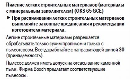

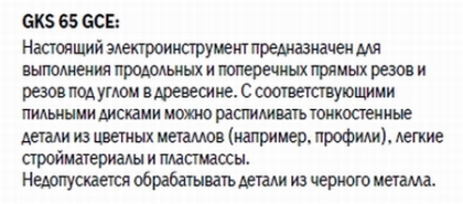

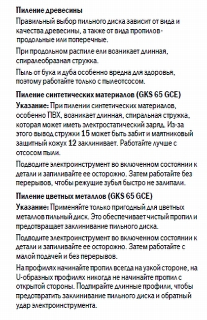

Берём пилу BOSCH GKS65GCE (1800 Вт, те же 2300 – 5000 об/мин) и пилим древесину, синтетику, цветные металлы и строительные материалы (уж не кирпич ли плитку?):
Эх, знал бы дядя об этом – купил бы, к бабке не ходи...:) Ушёл, потому что прочитал скучное:

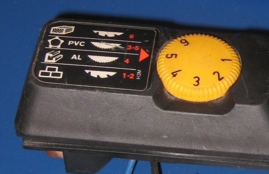

На первых GKS BOSCH с регулировкой даже картинка красивая была... По крайней мере - повод глянуть в инструкцию.

rem273 написал : строительные материалы (уж не кирпич ли плитку?)
Круто. :) но на кирпич действительно похоже...
rem273 написал : "можно-нельзя Интерсколом пилить люминь?"
Вообще режимы резки алюминиевых сплавов практически совпадают с режимами резки дерева, я в свое время отлично нарезал в размер дюраля 3мм - была такая насадка на дрель - дисковая пила - и диск без твердосплава, по дереву, не затупился совершенно. Так что насчет коньяка - это Вы зря, в смысле проспорили, а не выпили - коньяк полезен для сосудов, если не злоупотреблять :) Разве что Вы спорили не на "может ли ИНТЕРСКОЛ", а на "написано ли в паспорте ИНТЕРСКОЛа" - согласитесь, это разные вещи... и это безусловно нуждается в исправлении.
