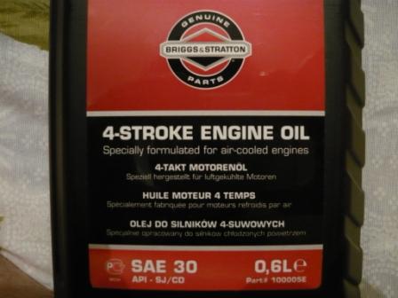

YiGeli написал : Масло W10-30 Люксойл, минеральное, двигатель TG Power 4.5 лс, наработал не более 30 часов
Попробуйте масло поменять и посмотреть на картину с W30 для 4-х тактной мототехники
