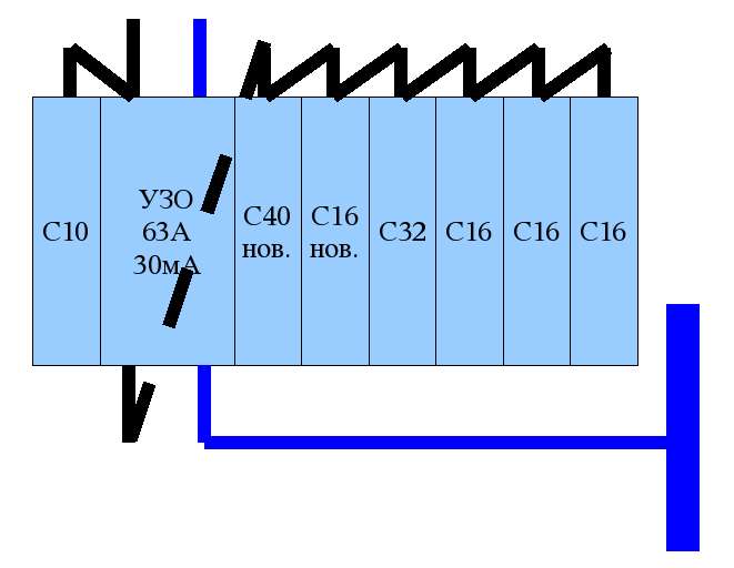

Скажите пожалуйста, у меня стоит курский АВ ВМ40 С40 с пристыкованной ставропольской УЗО-приставкой. Они имеют защелку, снизу чтобы их отстегнуть?
Я поставил водонагреватель на 8 киловатт.
Я купил дифавтомат в торговом центре Люблинское поле у армян фирмы "ABB F202 AC-63/0,03" за 3000 руб и автомат "Legrand C32 L05091V 6000 033 89" Продавец сказал что могу вернуть если электрик скажет, что не подходит. Дифавтомат Legrand стоит в другом павилионе 4111 руб и автомат Legrand стоит 250 рублей.Подходит то что мне впарили?
Не знаю как их ставить. В курско-ставропольской фигне 5 проводов выходит с четырех контактных площадок вверху, а в дифавтомате две вверху и две снизу.

С32 на 8 киловатт мало. Надо С40. Давайте фото щитка.

На Люблинском поле покупать автомат и УЗО не стал, так как выходило 4111+220 руб. Поехал, как мне порекомендовали, в Электромонтаж и купил
А2023. Устройство защитного отключения DX 08911 (тип АС) 63А-30мА 230В 1P+N 2мод. (Legrand) 2089.95 р
А2527. Автоматический выключатель DX 03390 /1Р/ C40А 6,0 кА (Legrand) 228.52 р
Магазин очень удобно расположен, прямо у станции метро Планерная. Очень большой выбор. Есть даже столбы для фонарей. Дали накопительную карточку. При сумме покупок 30 000 рублей начинает действовать скидка в 8%.
Насколько я понял последовательность действий такова:
  1. Отключаю ток на лестничной площадке
  2. Проверяю отверткой-тестером контакты
  3. Ищу защелку снизу курского непонятного модуля и ставропольского УЗО
  4. Снимаю их
  5. Надеваю и защелкиваю УЗО и автомат
  6. Белые провода от курско-ставропольского модуля подвожу к одной стороне нового УЗО, сверху и снизу.
  7. Синие провода подвожу к противоположенной стороне нового УЗО к низу и к верху
  8. Сверлю 8 мм буром на 20 см ниже квартирного щитка под углом 45% вверх и стараюсь попасть в пустой канал в стене.
  9. Зенкерую буром 24мм.
  10. Подвожу туда кабель ВВГ-П 3x6
  11. Подключаю синий и белый провод к автомату (снизу или сверху все равно?)
  12. Желто-зеленый подключаю к шине заземления
  13. Включаю ток на лестнице и радуюсь.

2vlad277 Верхние левые клеммы, подписанные "II" и "III", на "автоматной части" ставропольского диффа - это вход, следующая пара верхних клемм (L1(IV) и N1(не видно)) - выход. Снизу - внутренняя коммутация этого диффа.
Ставите вместо диффа АВ (слева) и УЗО (справа). К АВ подключаете провода так же, как сечйчас. И с УЗО снимаете также, как сейчас. А снизу - соединяете АВ с УЗО парой перемычек. Левая клемма с левой, правая с правой.
vlad277 написал :
  1. Подвожу туда кабель ВВГ-П 3x6
  2. Подключаю синий и белый провод к автомату (снизу или сверху все равно?)
Если сечение нового провода равно сечению перемычек в щите, то - новый провод подключается к верхним клеммам УЗО (в дополнение к перемычкам).
Я запутался. Я что-то не то купил? Я думал, что я выкину AB и УЗО которые занимают 4 места и вставлю два автомата Legrand (водонагреватель, джакузи) и УЗО Legrand которые займут 4 освободившихся места.

vlad277, вы все правильно купили и вам все сказали несколько раз. Схема:
У меня все новые автоматы однопроходные.
Кажется понял. На схеме черным обозначен белый провод. Он выводится от левого нижнего контакта нового УЗО, заводится за новое УЗО и подсоединяется к верхнему контакту ближайшего автомата.
А стоит ли поставить не C 16, а C25 и на него повесить джакузи и стиральную машину и остальное? Думаю провести вертикально короб 100x90 и в нем проложить кабель джакузи и встроить 6 розеток (стиралка, зарядка бритвы, фен, зарядка машинки для стрижки, аквасторож, полотенцесушитель)

2vlad277 Я грешным делом подумал, что Вы просто меняете ставропольский дифф на УЗО и 2р АВ :o evgenygrig правильно нарисовал :applause:
Только вопросик: вводной кабель чем-то защищен до этого щитка?
