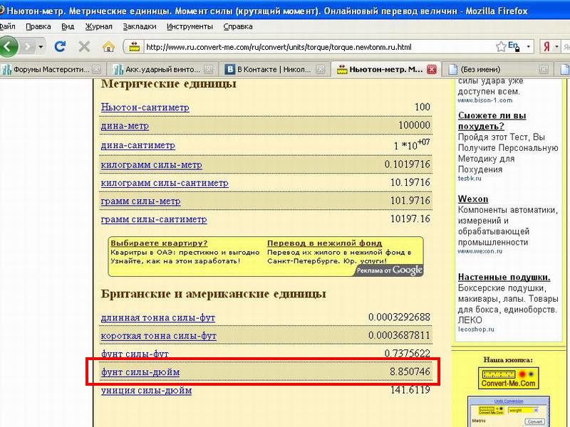

Сообщение от littorio: Ударный режим: 0-2350 rpm, 140 нм (может, неправильно перевёл, 1,240 in.lbs) Режим шуруповёрта: 0-700 rpm, 18 ступеней ограничения крут. момента, 14 нм (может, неправильно перевёл, 124 in.lbs)
Перевели правильно (1-е фото), 1240 / 8.85 = 140.11 Н*м У похожей Makita BTP130, «гибрида 4в1», о которой немного писал здесь:
http://mastercity.ru/vforum/showthread.php?t=64810
по паспорту практически такой же, 135 Нм.
