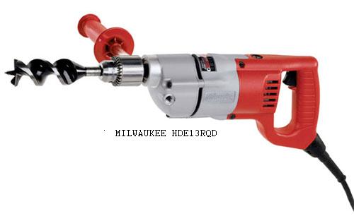

Брейгель
Брейгель
Регистрация: 08.01.2006
Тула
Сообщений: 4863
24.05.2009 в 09:05:32
Вот. Не сломается.

ту Брейгель спасибо за наводку у milwaukee вроде все есть данная дрель + удлинитель +необходимая коронка.
Пожалуй вопрос снят. Всем спасибо.
