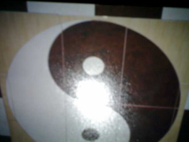

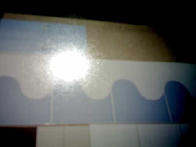

режу картины из кафеля ,но есть проблема слишком долго подгонять сколы по глазури может кто подкажет чтото новое в технологии такой обработки. воду, наждачные диски, зубной станок с наждачными цилиндрами, диски по камню, алмазные несадки, алмазные пилы , буры,ну и еще по мелочам ,я использую. станок режущий алмазной струей мне не покарману.

работал до позна, фото поставлю завтра. станок это понятно только заказчики не идут на комп.юрезку. хотят руками. и потом даже ликала жгут. картины редкость в основном крутые 3-4 раза в год , даже если комп. как он ему пол 10 на 14 в спираль из 2 цветов вырежет? еще в центре круг для паркета.

с компа сайт фото не берет размер ему большой, с телефона скину плохие но принцып понятен. я не ради рекламы, а за чем-то новым.

попробуйте выложить допустим на яндексе покрупнее, и интересно бы сам процесс посмотреть.А насчет сколов я режу с небольшим запасом а потом "черепашкой" прохожу

29.05.2009 в 00:23:58
