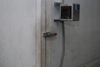

Внимание1.Весь лекбез правильный. Внимание2,про капанье из вентиляционной решетки я не писал,я писал про осадки с натяжного перфорированного потолка,так сказать идеальной решетки в вашем случае.Врятли его получится теплоизолировать. Хотя есть такая краска Теплос-топ кажется,акриловое вяжущее и типа пористые керамические сферы и силиконовые шарики.Щеки они конечно сильно надувают по поводу ее теплоизолирующих свойств,НО покрытие алюминиевого каркаса печи полимеризации(Т внутри 180гр.С.)краской толщиной 0,5мм позволило спокойно прикасаться к поверхностям,за которые раньше взяться невозможно было.Так что когда сделаете свои плоские водуховоды можете таким образом теплоизолировать.От этого они не станут толще.
